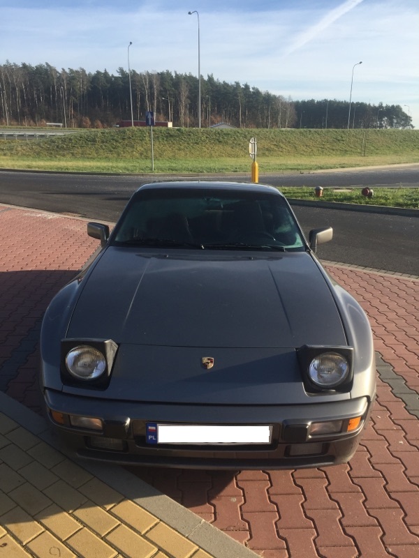

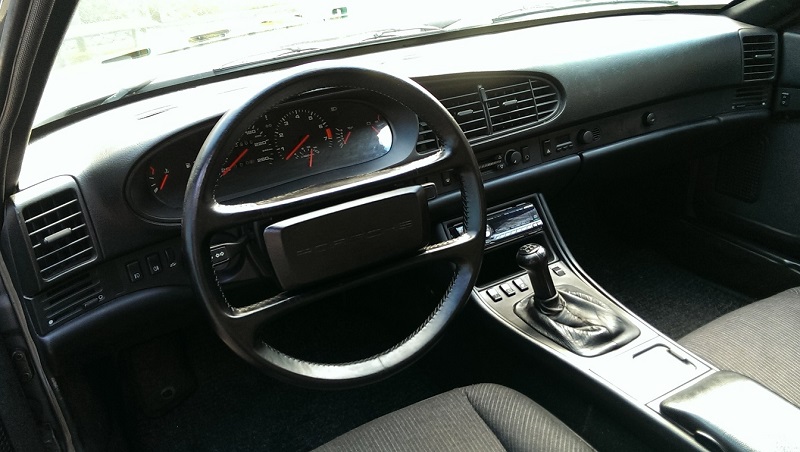

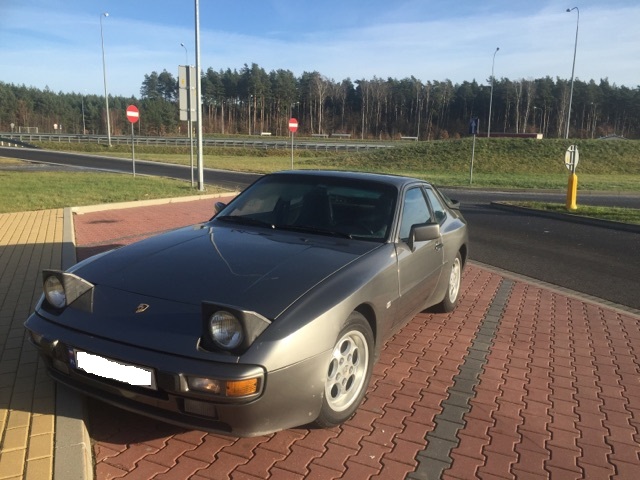

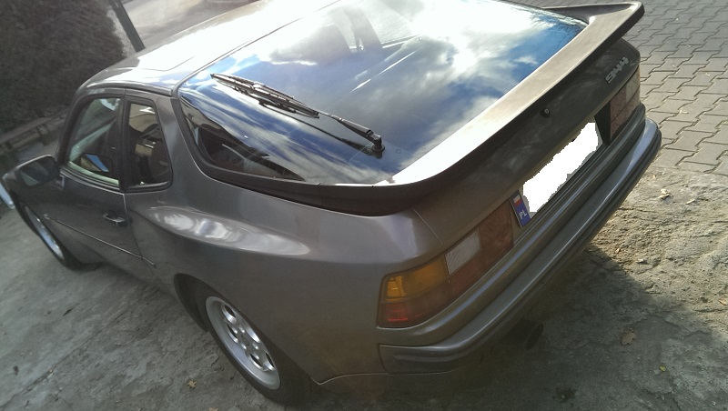

No i po 6 miesiącach szukania, oglądania i czekania przyjechał o własnych siłach na podwórko ze Szczecina. Trasę ponad > 500km, pokonał bez żadnych przygód, łatwo i przyjemnie.
Jestem miło zaskoczony jak dobrze się prowadzi i trzyma drogi pomimo swojego wieku.
Auto ma niski przebieg na liczniku i wydaję się to potwierdzać jakość wnętrza i mechaniki. Dodatkowo jest po "dużym serwisie": rozrząd, regeneracja pompy wody, płyny, oleje paski, hamulce itd.
Z mankamentów: prawe lusterko nie działa, tylna wycieraczka i ogrzewanie tylnej szyby oraz generalnie buda do odmalowania.

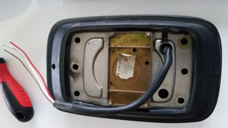

no to zaczynamy.. prawe lusterko nie działa, bo rozłożeniu widac że nie podłączone przewody ale z auta wtyczka 6 pin a w lusterku 3 przewody???
Ktoś ma jakiś pomysł, przerabialiście taki temat. Poniżej zdjęcie poglądowe

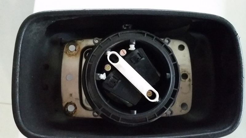

jakoś później podejdę z miernikiem, może częśc przewodów idzie do podgrzewania szkła? Ale to i tak mi się ilośc nie zgadza :/
Chyba rozgryzłem temat w lusterku: biało/brązowy jest wspólny, czerwony 1 motor, biały 2 motor.

https://pl.scribd.com/doc/82907592/Porsche-944-Workshop-Manual-Volume-4-Electrical
poczytaj schematy, tam jest wszystko rozrysowane dokładnie. Wtyczka przygotowana jest jeszcze pod ogrzewane lusterka i wtedy z lusterka wychodzi jeszcze 2.
