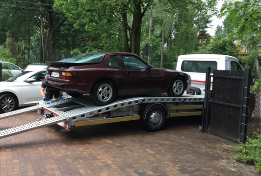

Hello.
W dziale powitalnym opisałem krótko historię mojego 944, wyciągniętego z garażu po kilkunastu latach.
Dzisiaj jest wielki dzień - rano autko zajechało do serwisu.
qdlaty dodał/a następującą grafikę:

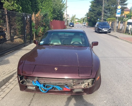

A taki miałem patent na zaczepienie liny.

adamrn
Postów: 706
Miejscowość: Mazury
Data rejestracji: 03.11.16
Dodane dnia 06-07-2017 23:56
A właśnie czy to jedyny patent na zaczepienie liny, zastanawiałem się już od jakiegoś czasu?

Autor RE: 944 po latach
sliwa
Postów: 638
Miejscowość: Pruszków
Data rejestracji: 14.06.06
Dodane dnia 07-07-2017 10:30
Za prawą gumową zaślepką w przednim zderzaku masz gwint pod dokręcane ucho. Sama guma przykręcona jest w dolnej części wkrętem.
adamrn
Postów: 706
Miejscowość: Mazury
Dodane dnia 07-07-2017 11:02
W wersji US ?.. jakoś nie zauważyłem ;-( muszę pomacać,może się dopatrzę ale najpierw auto musi wrócić z klimy....
Dodane dnia 07-07-2017 11:03
sliwa napisał/a:
Takie rzeczy tylko dla wersji EU/RoW
944 z US/CAD nie ma uchwytów do holowania!
u mnie zawsze kończy się na targaniu za wahacz smiley
Dodane dnia 07-07-2017 15:47
Są w sprzedaży gdzieś widziałem takie ucha które się przykręca gdzieś pod spodem np. przy mocowaniu amortyzatora lub wahacza i można wtedy holować jak biały człowiek..
qdlaty
Postów: 80
Data rejestracji: 19.04.17
Dodane dnia 07-07-2017 17:18
Raz wciągałem go na lawetę za wahacz.
Ale zdjęcie zderzaka to tylko dwie śruby i odpięcie kostek od kierunków.
Minuta osiem.
Nie ma co ryzykować uszkodzeniem wahacza.

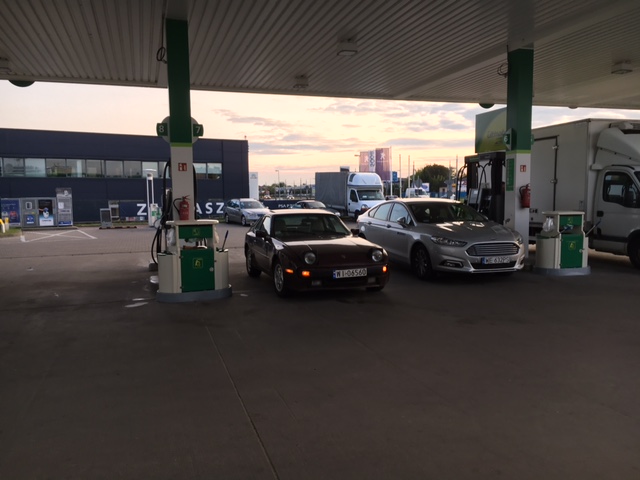

Dodane dnia 30-08-2017 08:27
Cześć.
Po 2 miesiącach odbyłem pierwszą podróż smiley
Sporo jest jeszcze do zrobienia, ale to na długie zimowe miesiące.
Pełną radość zmąciły wycieraczki, które nie działają. A jeszcze kilka tygodni temu działały.... Bezpieczniki OK.
Dzisiaj wybieram się pod stadion narodowy. Ma nie padać smiley
