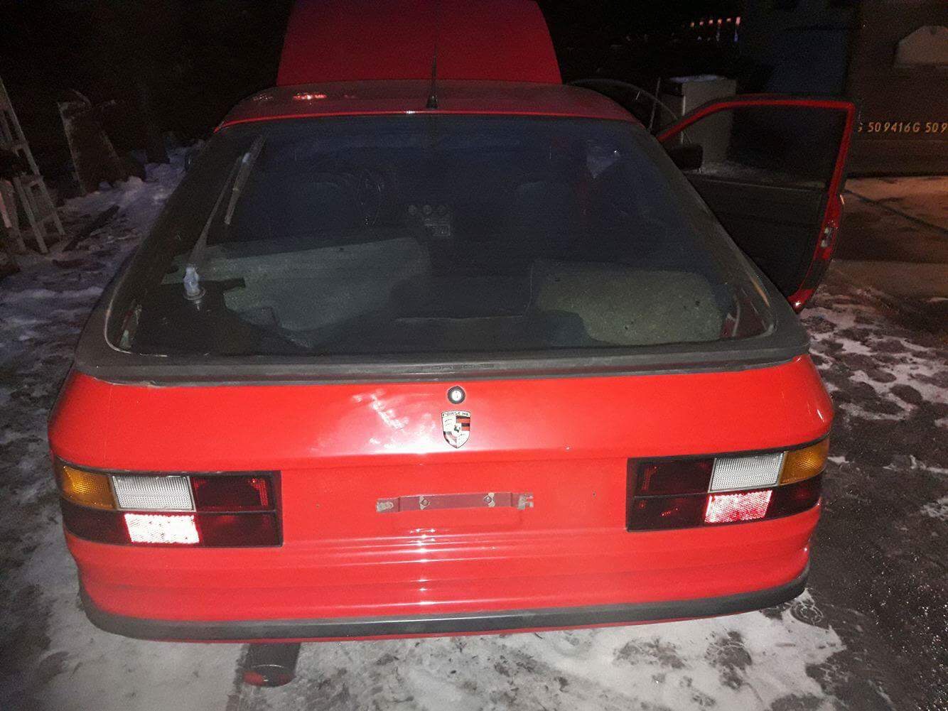

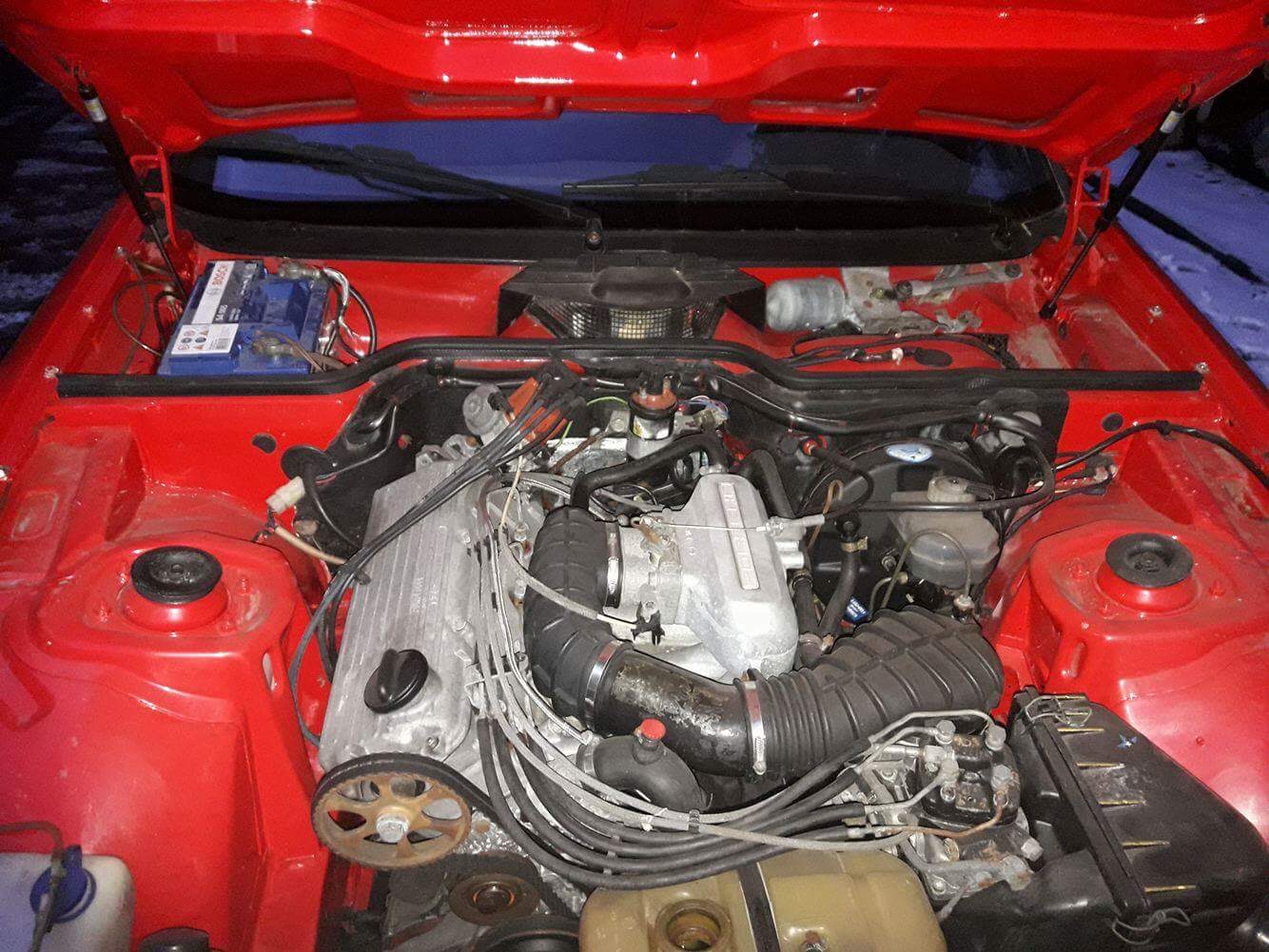

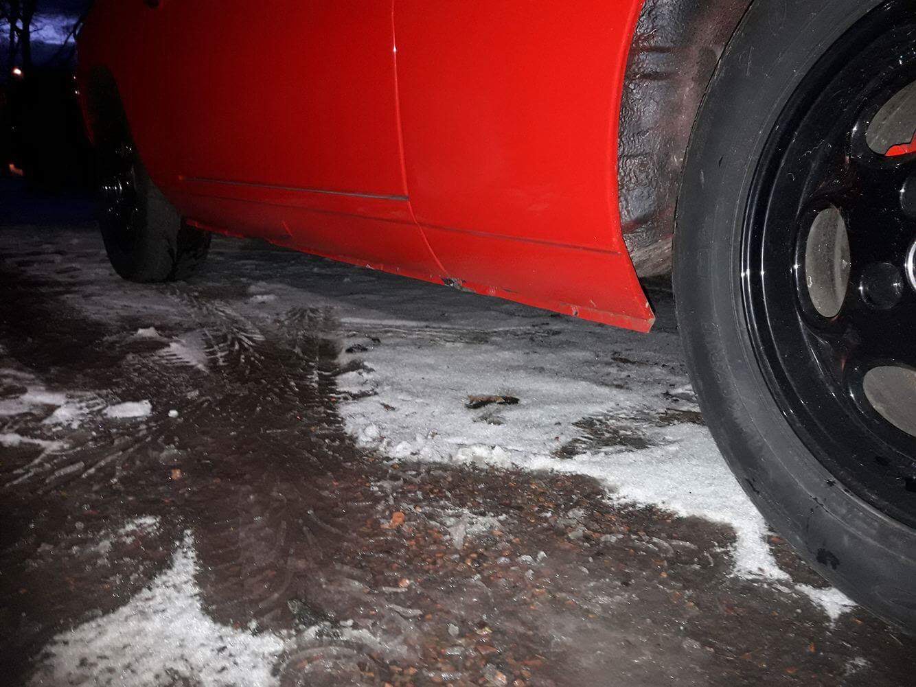

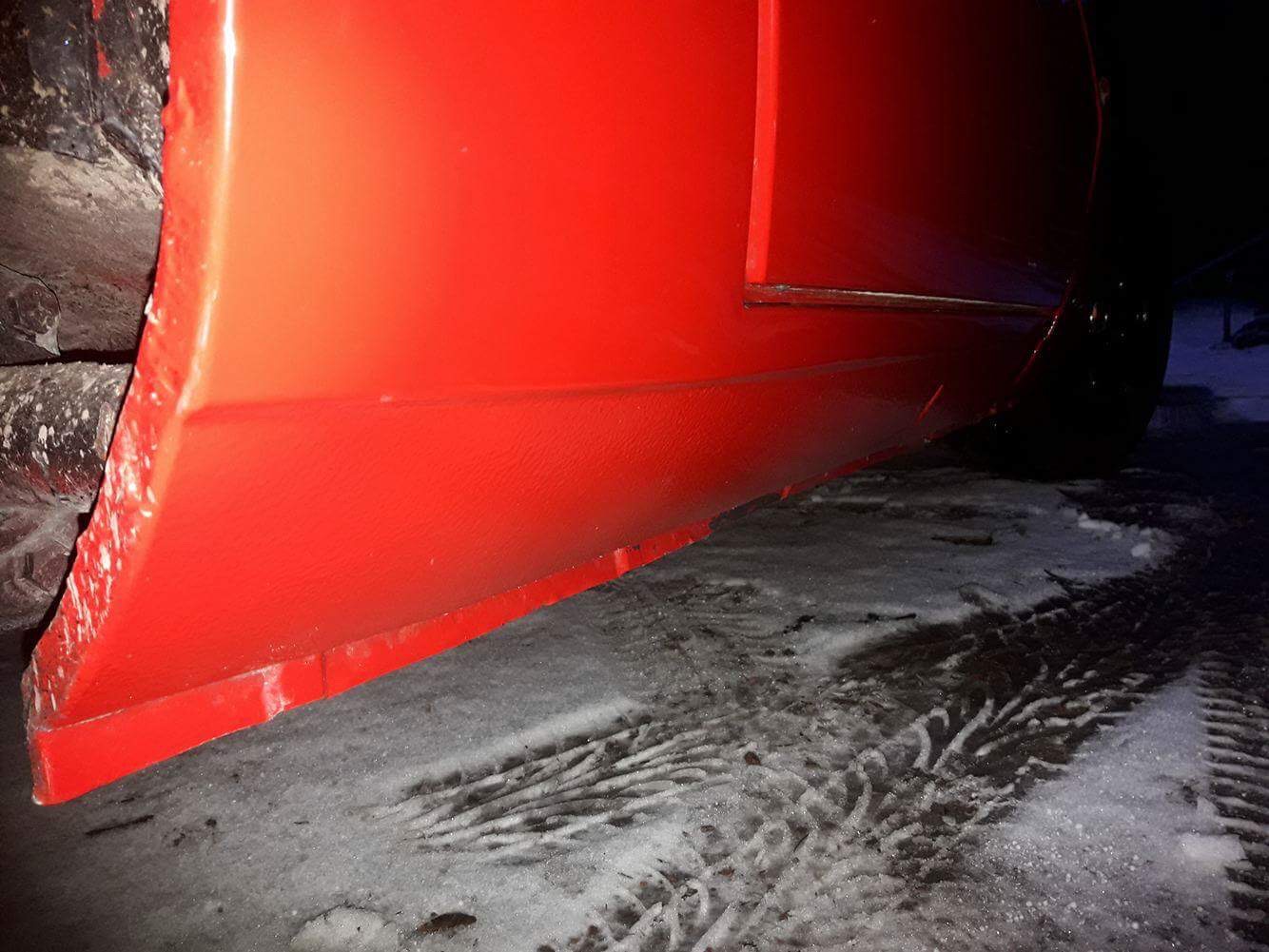

mam mieszane uczucia , ogolnie ok ale troche taki skladak
- numery zamalowane ?
- naklejka w bagazniku w innym miejscu ?
- przewody paliwowe przedliftowe
- obudowa filtra powietrza przedliftowa
Autor RE: Witam :)
Dodane dnia 05-01-2017 12:28
no i wszystko pierdolniete na czerwono
Autor RE: Witam :)
ViperpPP
Postów: 27
Data rejestracji: 02.01.17
Dodane dnia 05-01-2017 13:08

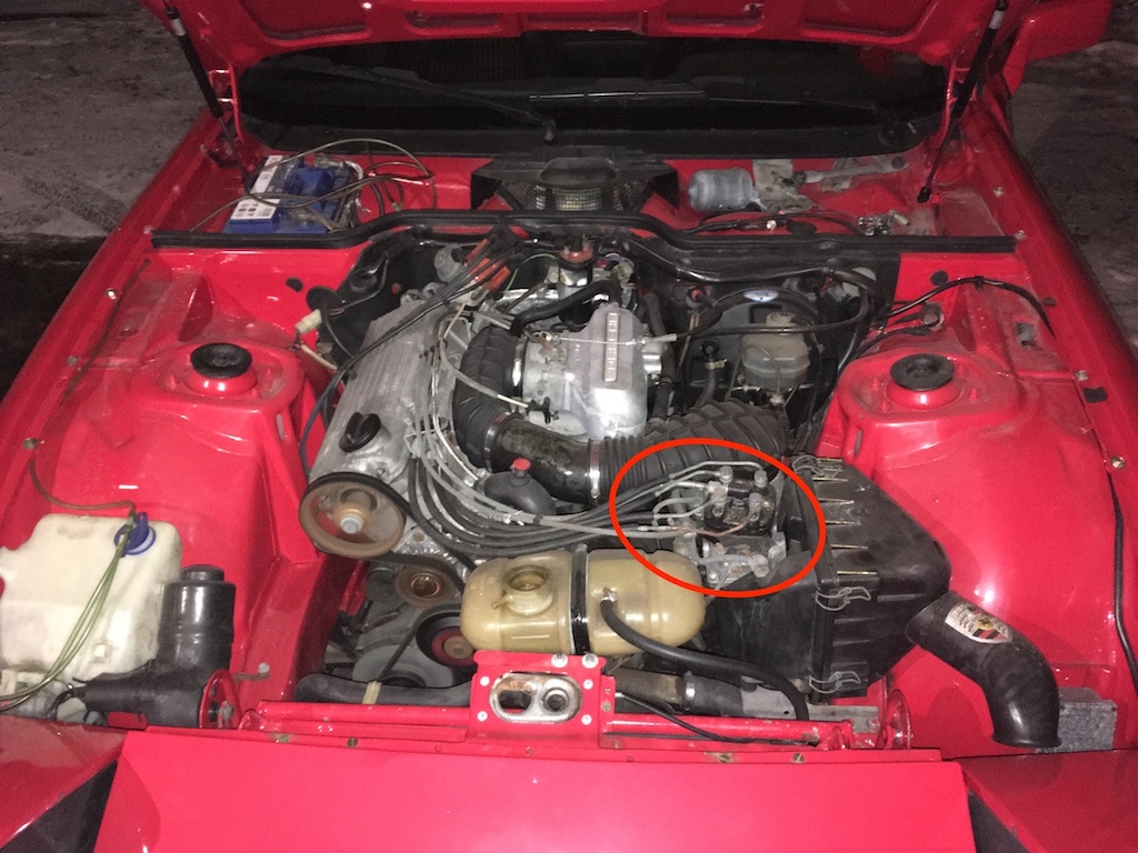

Nemo wydaje mi się że malowanie tego auta jest bardziej garażowe niż profesjonalne natomiast nie wygląda źle nie ma zacieków czy różnic kolorów. Może właśnie dlatego numer zamalowany i wszystko co się dało walnięte na czerwono smiley. Co do przewodów paliwowych nie wiem czy ma to związek z tym że wymieniany był detal zaznaczony przeze mnie w kółko na czerwono. Wyciągnięty z auta nr 2 z 77 roku może i przez to przewody paliwowe są starsze.
ViperpPP dodał/a następującą grafikę:
Edytowane przez ViperpPP dnia 05-01-2017 13:11

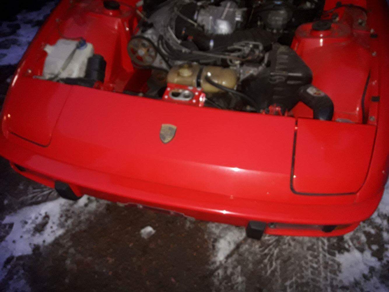

no i gdzie jest korek od układu chłodzenia?smiley
Autor RE: Witam :)
ViperpPP
Postów: 27
Dodane dnia 05-01-2017 19:52
Korek tez gdzieś zaginą w akcji smiley

Nie ogarniam tych przewodów paliwowych i okolic rozdzielacza.
Nie wiem co się dziejej koło akumulatora.
Ktoś ładnie poleciał pistoletem. Bedziesz miał co czyścić smiley
Po ile on?
924 '84 2.0 125 KM
