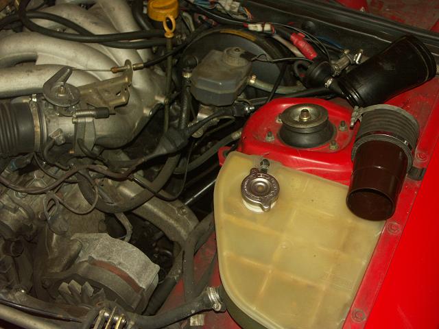

no to jestem w domu. Dotarłem po 1 w nocy. Dojechałem bez większych problemów, choć tanio nie było, ale o tym później. Czas na podsumowanie. Dla jasności, jakby pojawiły się komentarze co do niszczenia oryginalnego auta - wszystkie modyfikacje zostały tak wykonane aby istaniała możliwość szybkiego powrotu do oryginału. W ciągu soboty i niedzieli michał928 wykonał kawał dobrej roboty trzymając się tej zasady. Zaczęliśmy od wywalenia przepływomierza.

po prawej stronie możecie zobaczyć łacznik do filtra stożkowego Ciacha pożyczony od michał928 - Ciachu jak tylko potrzeba podeślę, go do Wawy. Po prostu nie mieliśmy niczego w zastępstwie, a potrzebowałem tylko na powrót do Poznania. Do połączenia wykorzystaliśmy osprzęt profesjonalnej firmy tunungowej "marley" z pobliskiego praktikiera

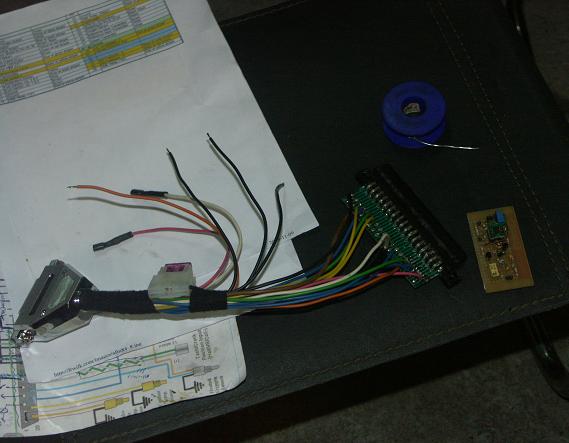

oto kluczowy element, przejściówka - patent michała

po prawej stronie pomysł na obejście problemu wynikającego z zastosowania 2 osobnych czujek w silniku 2.5. Dla informacji jedna jest odpowiedzilna za obroty, druga za położenie wału. Obecne auta raczej mają jedną i do tego standardowo dedykowany jest megasquirt. Ta wspaniała płytka (oczywiście pomysł tutaj należy zdecydowanie podkreślić profesora naszego 924.pl - Michał po tym co pokazałeś zdecydowanie zaliczasz się do tego grona najlepszych fachowców 924) pozwala przetworzyć sygnał analogowy na binarny i podaje sygnał o położeniu wału.

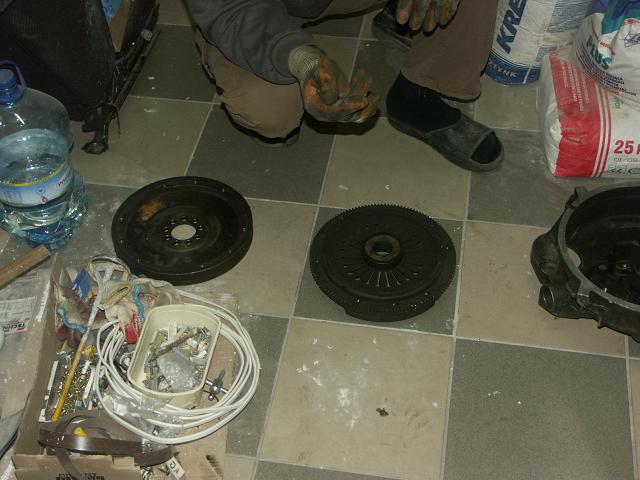

po drodze trzeba było policzyć zęby na docisku i określich odległość ząbka od górnego położenia na kole zamachowym. Na szczęście miałem części od paha i nie musieliśmy tego robić na aucie. Pahu serdeczne dzięki. no to liczymy

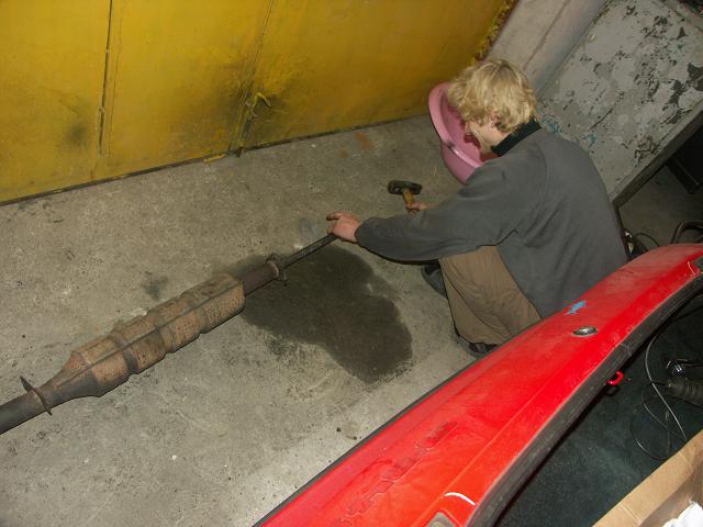

po drodze wypatroszyliśmy katalizator. To chyba nie była dobra decyzja. Teraz auto stracznie brzęczy, poza tym przy kompletowaniu wydechu z dwóch zestawów okazało się, że porsche stosowało różne łączniki i nie wszystko z 944 pasuje od ręki - przez co mam nieszczelne połączenie między katem a środkowym.

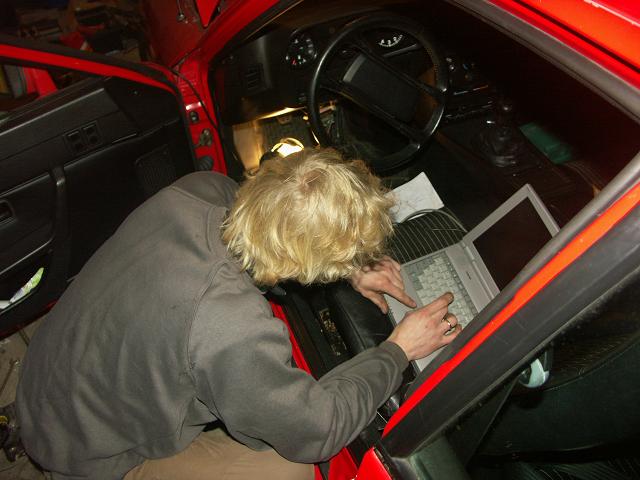

jeszcze w sobotę auto odpaliło. Po drodze było kilka problemów związanych z błędami na płytce i koniecznością zaadoptowania przejściówki. Michał spokojnie wracał do schematów i za każdym razem rozwiązywał problem.
Jeszcze w sobotę udało nam się zobaczyć mapy z ECU - niestyty nie mieliśmy programu aby to ściągnąć na PC i obrobić.
Niedziela zeszła na składanie wszystkiego i wprowadzaniu podstawowych ustawień, weryfikowaniu sygnałów z czujek itp.
Czasu na mapy zabrakło i auto ok 22:00 wyjechało na test z mapą standardową wygenerowaną przez megasquirta i michał928.

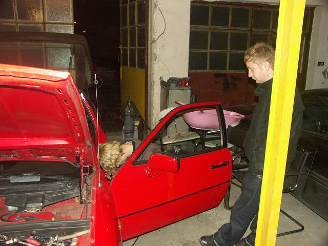

na tym zdjęciu Michał wygląda jakby klęczał nad miską, ale nie olejową smiley

wreszcie mam odpowiedź na pytanie dlaczego auto przy 5700 obrotach zaczynało tracić moc. Dzisiaj znajomy udostępnił mi warsztat z kanałem i dobrego spawacza. Plan to usunąć świst i nieszczelności układu wydechowego po ostatnich pracach u michała928.
Po wyciągnięciu wydech wyraźnie przy przechylaniu ostatniego tłumika coś w środku latało. Mieliśmy do zaspawanie kilka łączeń, więc postanowiliśmy rozpruć również ostatni tłumik. Okazało się, że ostatni tłumik zrobiony jest z podwójnej nierdzewki. Po otwarciu latał kawałek rurki rozbijającej spaliny na boki tłumika. Oględziny pozwoliły stwierdzić, że ten kawałek metalu może zapychać wylot spalin.
Nigdy bym się nie spodziewał ile takie małe gów... może namieszać. Po zespawaniu i zamontowaniu autko nadal chodziło cicho. Pierwsze kilkaset metrów prostej pozwoliło mi przekonać się, że właśnie w tym tkwił problem. Auto odzyskało duch no i kręci się bez problemu powyżej 6 tyś.
