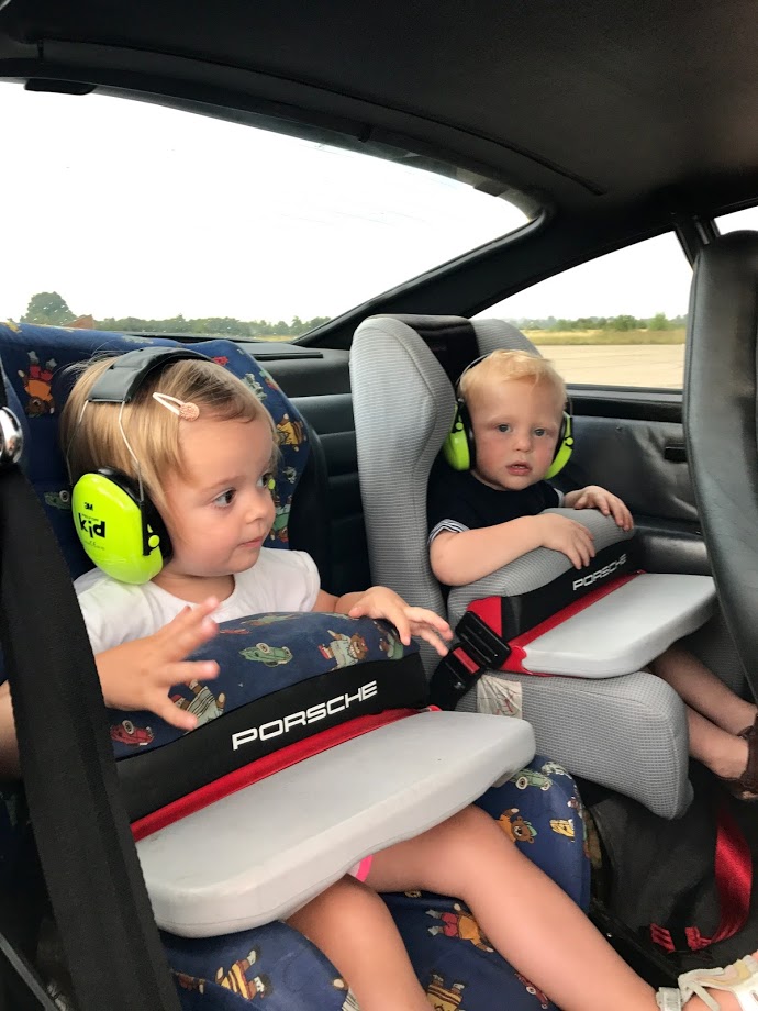

Jeśli chodzi o fotelik, to temat był już przeze mnie przerabiany.
http://924.pl/forum/viewthread.php?forum_id=7&thread_id=11049
Potrzebujesz Britax Prince (występował ok 2000r jako OEM w VW, Mercedesie, Audi i Porsche - może gdzieś jeszcze?).
Były dwie wersje - wcześniejsza bez mocowania ISO (pas 2-punktowy lub 3 -punktowy) albo wersja z ISO (ta co ja mam) - 2 i 3 punkt + ISO.
Generalnie od strony bezpieczeństwa ten nabrzusznik nie jest najlepszy, ale znowu lepszy niż nic. Nie bez powodu teraz dzieciaki w fotelikach mają 5-punkty + jadą tyłem.
W każdym razie ten fotelik spełnia wszystkie Twoje wymagania - jest fotelikiem, działa z pasami 2-punktowymi, mieści się z tyłu, a osoba na przednim fotelu też ma w miarę komfortowo.
Te foteliki mają wąski tyłek i wcięcia tam gdzie są śruby od mocowania pasów, dzięki czemu leżą jak należy czy to w 9x4 czy w starej 911.
https://foteliki-pod-lupa.pl/testy-fotelikow-2/britax-roemer-produkowal-foteliki-z-oslona-tulowia/
Dla większych dzieci zapina się w 3-punkt, ale wtedy to już właściwie fotelik nie potrzebny, bo większe dziecko idealnie pasuje na tylne siedzenie bez dodatkowego fotelika :-)
