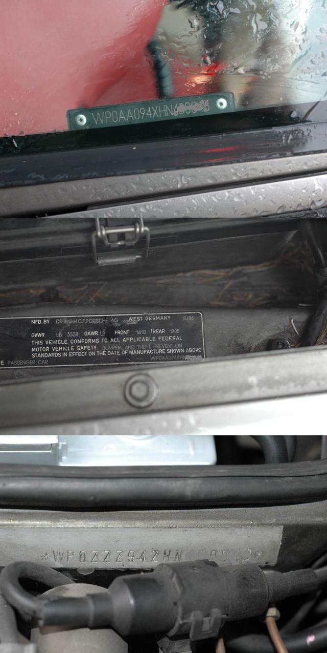

Pytanie do posiadaczy wersji us czy macie na samochodzie vin na ameryke na slupku pod przednia szyba?

szukałem, nie znalazłem.. tylko pod maską + naklejka na tylnym pasie.

Powinna byc pod szyba plakietka z Vin`em. Jesli jej nie ma to wg mnie byla wymieniana szyba i juz jej nie przykrecili...

Mam taką plakietkę

Macie tam wypelniacze wzgledem vinu na Europe?

w sensie AA0 zamiast ZZZ? Na plakietce i na nalepce przy krawędzi błotnika: TAK, na grodzie: NIE

dokladnie czyli wszystko wporzadku, dzieki wszystkim za zainteresowanie!

ja tylko potwierdze - u mnie tak samo - plakietka za szybą została z AA0, wszedzie indziej jest nabite już ZZZ. wszystko pokrywa się z danymi z karty pojazdu.

Moja hipoteza takiego stanu rzeczy (nie ręczę, że prawdziwa):
Gołe karoserie były znakowane VINem wg jednego wzorca - jeszcze gdy nie było określonej finalnej specyfikacji auta. Po przeszeregowaniu do rynku docelowego (być może w jakimś odstępie czasu od zbudowania nadwozia) i skompletowaniu wyposażenia nadawano oznaczenia USiA
