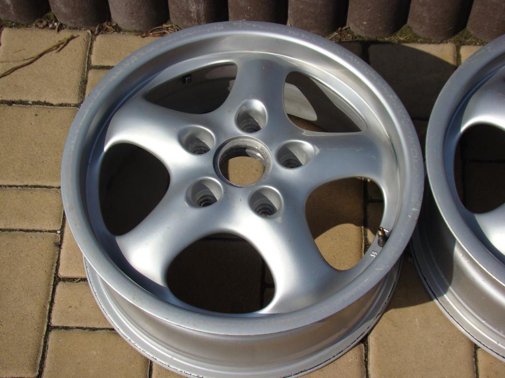

gonzacz możesz wrzucić zdjęcie tych felg które kupiłeś?

wiem, że w jednym z powyższych postów napisałem, że trafiły się 'fajne' felgi, ale nie wiem czy dla Ciebie ich stan jest zadowalający smiley

gonzacz dodał/a następującą grafikę:

Te felgi (Cup2) występują jeszcze w jednej ciekawej wersji - 8 cali z ET 30. Na tył będą idealne, natomiast nie wiem co z przodem (czy wejdą).
Do wąskiego zawieszenia wybór jest niestety kiepski - telefony 15 i 16, cookie, fuchs i tyle. Można trafić coś innych producentów ale oferty są sporadycznie. Natomiast jest jedna podstawowa zaleta - można mieć piękny rant!!!

CC i telefony 15' już mam, cup 2 8J z et30 brzmi interesująco smiley
