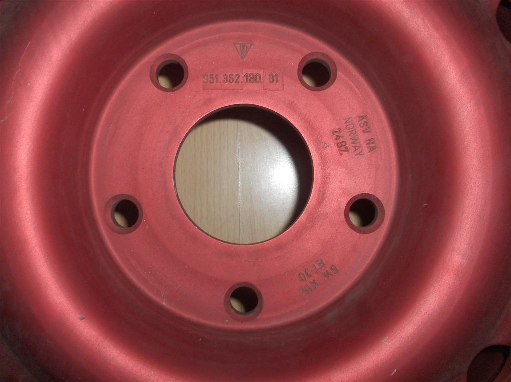

Jakie koła dojazdowe posiadacie w 924 i 944? Zastanawiałem się ostatnio nad doposażeniem autka w coś przyzwoitego - w 924 mam jakieś cudo z peugeota ... ponoć pasuje ale nigdy nie próbowałem.
Do 931 natomiast postanowiłem znaleźć coś oryginalnego smiley I tu moje pytanko jakie typy kół dojazdowych stosowano w 931? czy może też w 944 bo to ten sam rozstaw śrub będzie.
Żeby nie zamącać zakupiłem sobie takie dość rzadkie z tego co wiem kółeczko dojazdowe. Może nie od 931 ale powinno pasować idealnie smiley
Przy okazji zapytam ile może być takie kółeczko warte?

No i to co widać na feldze... czy może raczej alufeldze smiley

Co w tym rzadkiego? Takie samo mialem w 944 n/a i w turbo smiley I wydawalo mi sie ze to standard :>

Co do tych aluminiowych dojazdówek z 944 Turbo... myślałem że nie są zbyt łatwo osiągalne. No może się mylę smiley

Fajnie to wygląda po napompowaniu smiley Widać, że kółko z 944 bo stalowa felga - słyszałem że dużo cięższe kółeczko od takiego aluminiowego.
A jeszcze tak z ciekawości zapytam po jakiego są 2 wentylki? jeden do pompowania... a drugi??

w 944 masz rozstaw 5x130 smiley
jak nie chcesz zapasu od porke, pozostają ci jeszcze same tanie alternatywy np Tuareg, albo audi Q7 smiley

mam oryginalną dojazdówkę w ktorej jest podwójny wentyl.
ktoś wie na czym "to" polega?

Drugi wentyl jest do wypompowywania powietrza, żeby koło zmieściło się do wnęki w bagażniku.

No właśnie nie do końca, z tego co sie orientujuę to koło to 16'' a najczęściej są 15'' z tego co sie orientuje 16'' były w autach z hamulcami 4 tłoczkowymi czyli 44 turbo/S2 928 s4 itd
