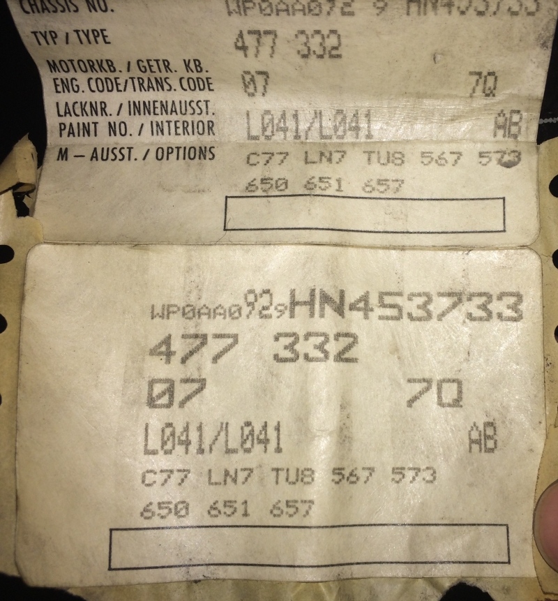

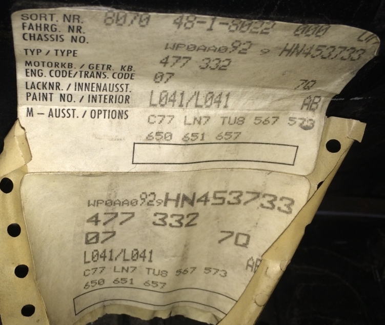

no dobra zebrałem się i poszlem do auta
924S wersja USA '87
Edytowane przez nemo dnia 08-03-2014 20:30
Autor RE: Akcja Naklejka...
Dodane dnia 08-03-2014 20:31
naklejka która powinna być w ks serwisowej

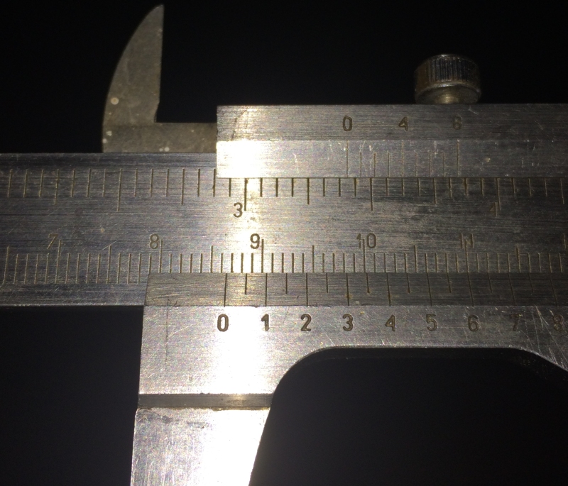

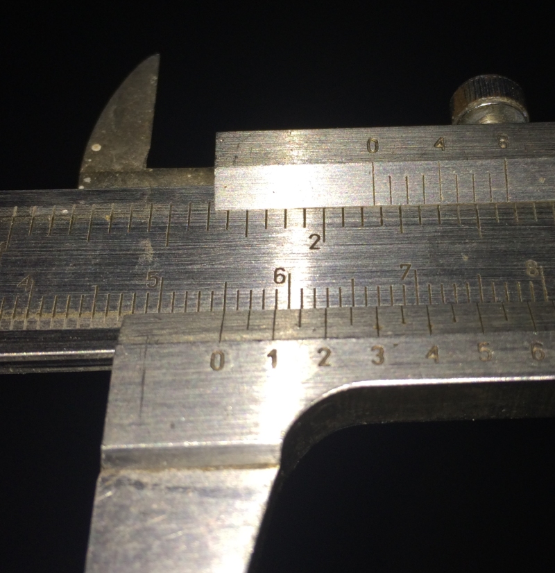

Dodane dnia 08-03-2014 20:32
wymiar 1
wymiar 2
