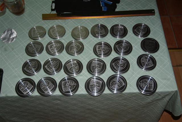

Troszkę czasu minęło... z powodu przerw urlopowych troszkę sprawa się przeciąga i zajmie pewnie jeszcze troszkę czasu. Dla zachęty parę aktualnych fotek.
Cena jaką mogę zaoferować ostatecznie to 130zł/komplet 4 sztuk plus przesyłka.

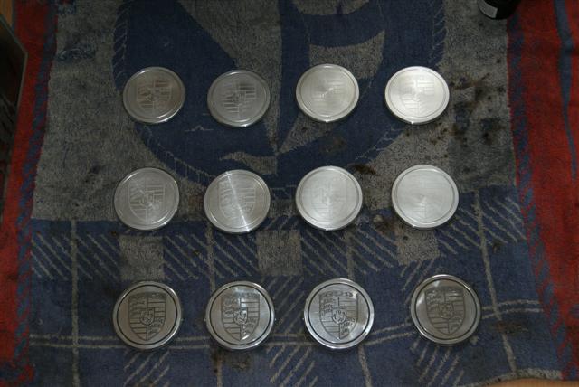

Ogólnie zrobłem 10 kompletów... mam 3 gotowe i 6 jeszcze do obróbki w późniejszym terminie. Pierwszy komplet trafił do Drwala. Jeśli jest ktoś chętny to mam jeszcze 3 dostępne komplety od ręki.

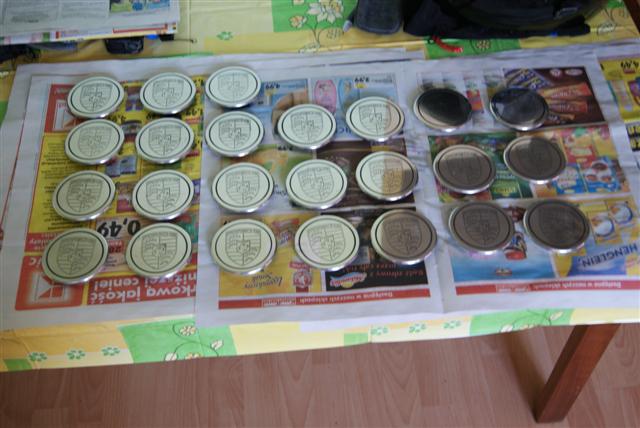

Mam jeszcze dostępne 6 kompletów, poprzednie poszły do Drwala i Guzika i do kogoś z Allegro. Jak na razie nie planuję robić niczego więcej, więc jakby ktoś był jeszcze zainteresowany to proszę dać znać albo znów wrzucę na Allegro i niech bierze kto chce.
A taki półfabrykacik...

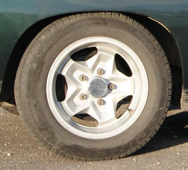

Zmierz średnicę wewnątrz otworu w feldze na dekielek... te mają średnicę do mocowania 71mm.

Z racji tego, że nie mają "z góry" założonych mocowań to można:
1) podkleić je od tyłu na silikon - mają lakko chropowatą powierzchnię tyłu i będzie się lepiej trzymał.
2) nawiercić od tyłu centralnie otworek na śrubę np 5 lub 6 na głębokość 9mm, po czym go nagwintować - jest to alu więc żadnyc problemów nie będzie. Potem wystarczy od tyłu felgi założyć blaszkę blokującą i dokręcić ją w centrum śrubką wkręcaną w dekielek - długość śrubki 5-8mm smiley można dać odrobinę kleju do gwintów i na pewno nigdzie się nie odkręci.
3) można nawiercić 6 otworków (po 2 na jedno mocowanie) i założyć 3 wąsy z lekko elastycznej blachy, które rozeprą się w feldze i będą dobrze trzymać. Tak jak powyżej można nawiercić otworki na głębokość 9mm i zamocować te wąsy śrubami np 3 lub 4.
Dekielki wchodzą pasownie i trzeba je lekko "wbić" w felgę co dodatkowo powinno je trzymać. Może się jednak zdarzyć, że ktoś będzie miał taką felgę w której otwór będzie mniejszy niż 71mm - ja mam u siebie taki ewenement i otwór centrujący w jednej feldze ma chyba 67mm a jest to zwykły Cookie Cutter smiley w drugiej i innych mam już normalnie. Możliwe, że jakieś starsze wersje miały mniejszy otwór - ciężko powiedzieć bo nikt więcej nie mówił nic o mniejszych otworach centrujących w CC. Może mam jedną niedorobioną felgę smiley
U mnie są założone na wcisk i nic więcej nie robiłem... trzymają się elegancko smiley
