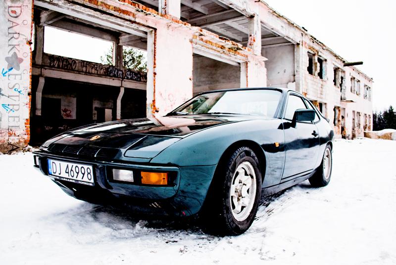

Szprychy z 931 - 6Jx15" ET 53 - 4szt
Gulldeckele - 6Jx16" ET 53 - 4 szt
Ja u siebie mam komplet
6Jx15" ET36 -2szt przód
7Jx15" ET23 -2szt tył
Wchodzą bez żadnych dystansów.
Na zimę:
U 911 361 022 00 Perforated disc wheel steel 5 1/2J x 15, ET53 - 4szt
Co ciekawe też pasują bez dystansów - na tył by się przydały bo felga się chowa w nadkole ale pasi i nic nigdzie nie ociera.
Chyba nie mam lepszej fotki pod ręką ale widać jak to teraz wygląda na CC - ET jak wyżej.
