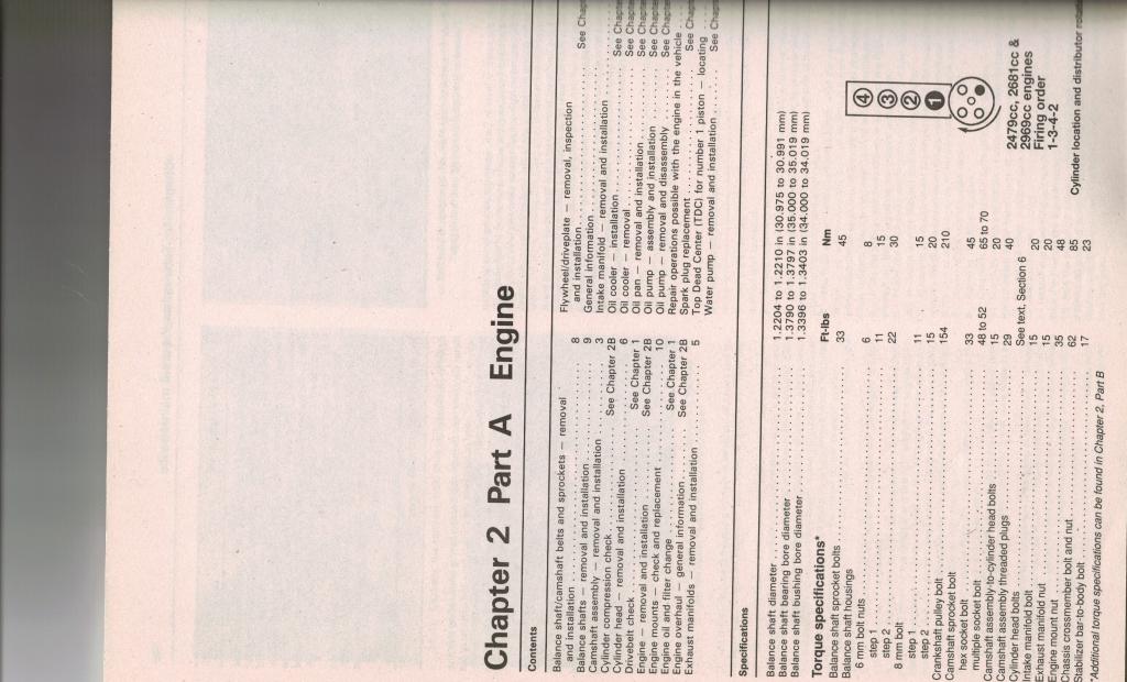

wlasnie siedze nad haynes-em i niestety nie jest podane jakie sa momenty dokrecania glowicy, pisze by sie zkontaktowac z warsztatem ktory to moze podac odpowiednie wspolrzedne do danego silnika, a to z powodu ruznych parametrow... widac co rok zmiana ...
troll oslo dodał/a następującą grafikę:

foto 2
kolejnosc dokrecania srub:

Dodane dnia 24-01-2009 18:40
NM:

Dodane dnia 24-01-2009 18:46
cd...

Dodane dnia 24-01-2009 18:49
na koniec....
