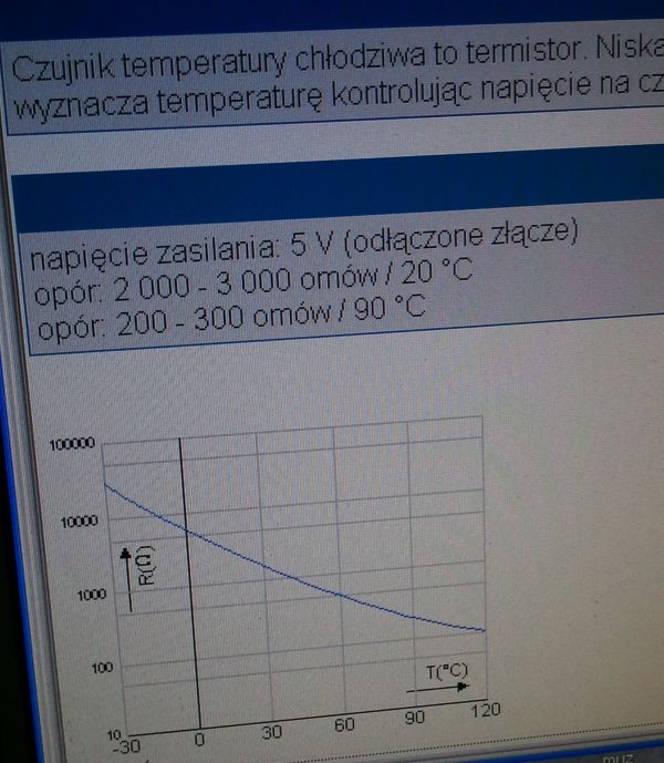

Witam.
Ponieważ nie chciałbym wyważać otwartych drzwi, a na forum nie znalazłem interesujących mnie informacji to zapytam w poście.
Otóż potrzebuję charakterystyk i parametrów czujników temperatury silnika 2.0, czyli:
- charakterystykę opornościowo-temperaturową czujnika odpowiedzialnego za wyświetlanie temperatury płynu
- charakterystykę czasowo-temperaturową czasowego włącznika termicznego
- chyba jest jeszcze czujnik temperatury wykorzystywany przy regulacji ciśnienia ukladu.
Najlepiej w formie takich wykresów jak załączyłem (te są od Audi).
Czy oprócz czasowego włącznika termicznego coś jeszcze steruje piątym wtryskiem (oprócz przycisku smiley) ? Na schemacie K-Jeta dla 924 nie znalazłem, ale może coś przeoczyłem...
Czy ktoś ma może schemat logiczny K-Jeta dla 924 2.0 w stylu tego, który załączyłem? (ten jest od Audi)
Jeśli coś źle napisałem to z góry przepraszam i proszę mnie poprawić smiley
Dzięki!
