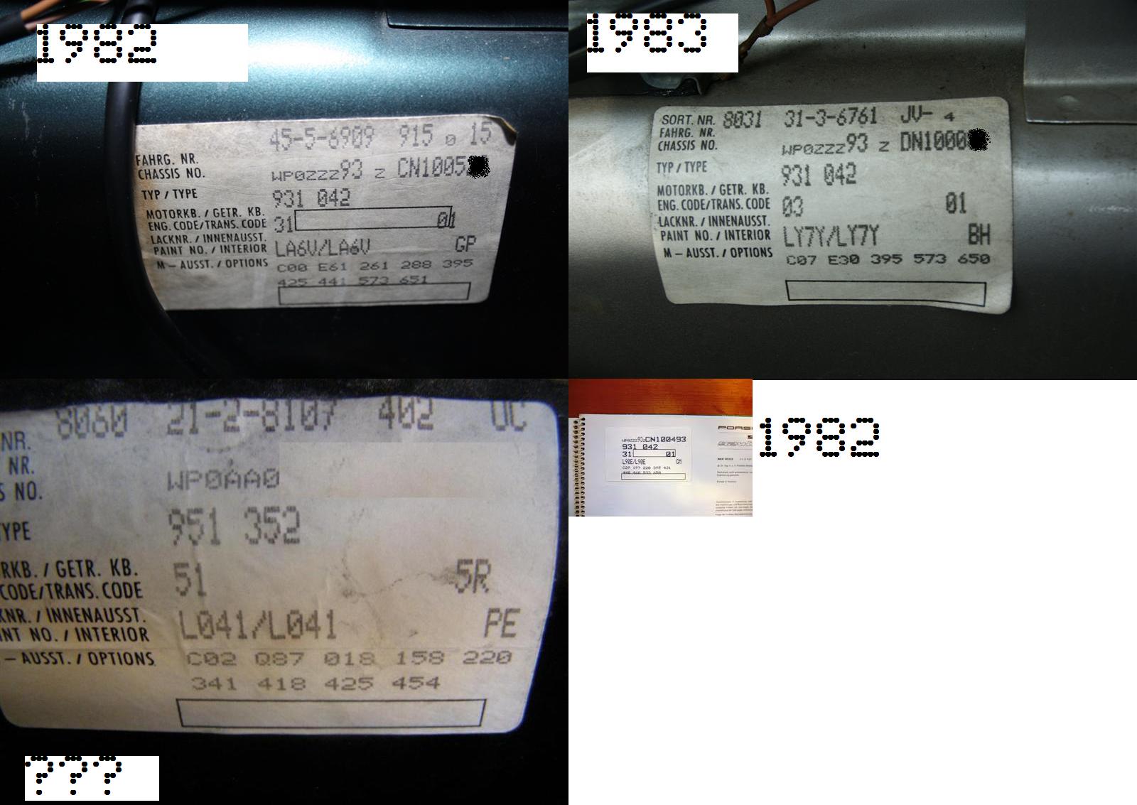

Tak to odkładałem i w końcu postanowiłem ruszyć sprawę naklejki z bagażnika 924 i innych prosiaków
W ramach rekonesansu proszę forumowiczów o focie naklejki jeśli taką macie... vin może być "zamazany" jak ktoś się boi... jakby jeszcze ktoś miał do kompletu zdjęcie tabliczki spod deski rozdzielczej i/lub numerek (pionowy) z tabliczki znamionowej w komorze silnika... byłoby super
Sprawa druga to wymiary naklejki jak ktoś ma suwmiarkę i mógłby się pofatygować - tak dla sprawdzenia tego co mam
Mam już praktycznie gotowy szablon pozwalający na "odtworzenie" naklejki w niemalże idealnej formie. Czcionkę również musiałem wykonać od podstaw także jest w miarę możliwości najbardziej zgodna z oryginalną.
Poniżej "próbki testowe" różnych ustawień i konfiguracji...
Jeśli uda mi się zdobyć od Was nieco więcej danych do analizy to nie wykluczone że rozgryzłbym te magiczne cyferki.
Na razie mam porównanie oryginalnych stickerów z roku 82 i 83 w 931... i oprócz czcionki można zauważyć już pewne różnice.

Takie różnice "na szybko"

Np. Prawdopodobnie numer "45-5-6909" znajdziemy jako "4556909" na tabliczce znamionowej w komorze silnika oraz jako "45 5 6909" na tabliczce za deską rozdzielczą...
niestety nie mogę tego wszystkiego potwierdzić bo nie mam wszystkich "danych"

Wracając do tematu ma ktoś jakieś focie które dałyby jakieś rozwinięcie informacji z numerkami z górnej linijki? Bo jak widać wszystko od Vinu w dół jest jasne jak słońce
Wiem, że troszkę tego nadrukowałem ale jak chce się uzyskać odpowiednie odwzorowanie... kolor(?) czy odcienie szarości to nie ma wyjścia jak próbować różne takie.
Testowałem na drukarce etykiet więc druk to nie tusz tylko jakiś wosk, ale wygląda to ciekawie
Bądź co bądź na potrzeby tego projektu stworzyłem czcionkę, która powinna się przydać jakby jeszcze ktoś chciał się w to bawić.

Zwróć tylko uwagę, że w oryginałach czcionka składa się z prostokątnych "pikselków", u Ciebie te pikselki sa okrągłe.
Podpytam też dziś kolegów grafików, jaka tam może być czcionka w etykietach: zwróć uwagę, że obłe litery (O, G) w oryginale są bardziej skondensowane.

Co do czcionki ciężko mi powiedzieć po kiepskich fotkach jak ona dokładnie wygląda... czy to kwadraciki czy kropki czy rozmazane kropki albo 4 kwadraciki na jedną kropkę... wcale nie tak prosto to zobaczyć bez dobrej fotki. no i te nieszczęsne numerki na górze... wydaje mi sie że jest tam nr z tej tabliczki i tabliczki za deską ale że u mnie naklejka nie przeżyła albo jej nie było to nie wiem a jakoś nikt mi tego nie potwierdził ani nie zaprzeczył więc na dwoje babka wróżyła.
czcionkę można spokojnie zrobić taka jak powinna być to mniejszy problem tylko czas te literki co są na moim projekcie były robione na podstawie fotek oryginału więc powinny być bardzo zbliżone albo takie same.
