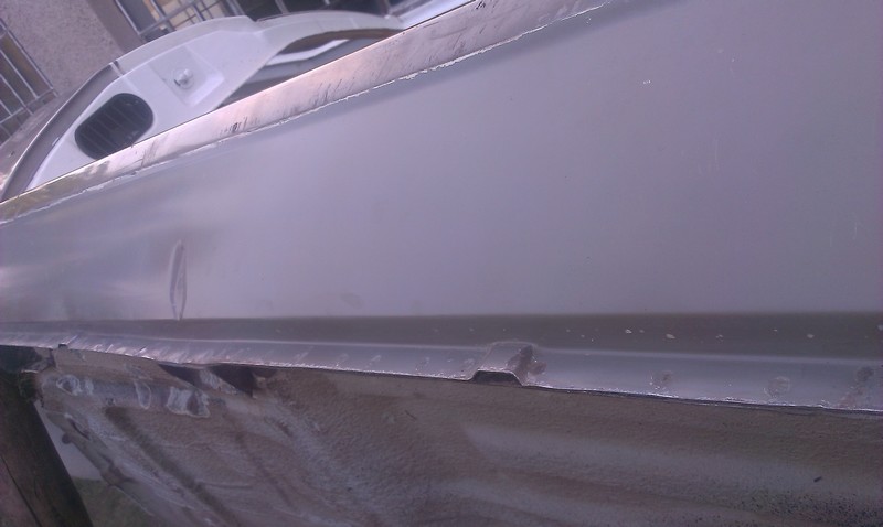

Tak wygląda próg po usunięciu lakieru i usunięciu na ciepło baranka smiley Jak masz rdzę polecam zwalić całość, usunąć ogniska, podkładem zabezpieczyć i na to nowy baranek i lakier.
