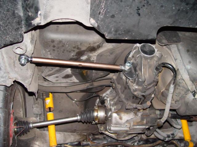

Hej, kto wie jak takie coś się nazywa i gdzie to się kupuje ? smiley Ta rura, która podtrzymuje skrzynię - czy można kupić gotowce - tzn rura i te końcówki, czy same końcówki gdzieś się kupuje (gdzie?).
Widzę masę zastosowań dla czegoś takiego. Mam właściwie rozpórkę, które na czymś takim jest oparta.

Fluro motorsport maja przedstawicielstwo w PL to tak troche drozej
lub taniej główki cięgieł w każdym sklepie z łożyskami tylko tutaj te lepsze bo najtansze wytzymaly mi jako lacznik staba jedna impreze smiley

Czyli to się nazywa główki cięgieł albo uniballe.
Poza stabilizatorem jeszcze gdzieś to masz na aucie ?
Dzięki za namiary.

W tańsze nie ma co inwestować. W innym miejscu te główki się raczej nie nadają. Natomiast kiedyś chodziło mi po głowie zakupić same łożyska i iść do tokarza, żeby zrobił mocowania przednich wahaczy (home-made uniball):

U mnie w 924 te tanie się sprawdzają. Kupiłem już wieki temu, jeżdżę cały czas.
Cichy narzekał kiedyś i pewnie gdybym już nie miał to też bym kupił droższe. Nawet
już myślałem, że moje też się wyklepią i będę musiał wymieniać, ale jest ok smiley
