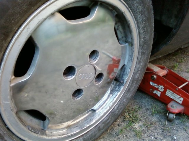

A czym byś taką polerkę zrobił samemu ? Jakim sprzętem ?
Polerka to nie jest trudna robota, tylko czasochłonna. Zaczynasz od zmycia/zdrapania farby, ranty to najlepiej robic na jakimś silniku tak aby koło się kręciło a Ty tylko trzymasz papier ścierny i to jest o wiele wiele szybsze. A tak to szlifujesz ranty papierami w zależności od tego czy felga sama w sobie była gładka czy chropowata (pająki były chropowate) reguła jest taka, że w końcowej fazie musisz mieć jak najdrobniejszy papier (np 2000-2500) Jak zrobisz rant papierem 2500 to praktycznie wystarczy już przelecieć pastą automaxa (max 10zł) i powinno się świecić, a dla wiekszego połysku kupujesz filc na np wiertarke i latasz po rancie aż widzisz swoja twarz w fejdze (ciężko jest dostać filce w sklepach, ale się trafiają). Pamiętaj że przed polerowaniem filcem czy pastą felga/rant nie może mieć żadnych widocznych rys bo później i tak to wyjdzie, więc wszystko zależy od przygotowania papierami ściernymi (najlepiej robić to ręcznie bo maszynki oscylacyjne raczej nie wejdą, a np. papier na wiertarce może porobić wgłębienia jak gdzieś dłużej się zatrzymasz czy mocniej przyciśniesz i to też bedzie słabo wyglądało)
Ja jak polerowałem koła od audi (dodane zdjęcie) to na jedno koło zeszło mi jakieś 3godziny, ale jeszcze będę malował ranty na czarno i wtedy jeszcze filcem mocniej popoleruje, bo i tak teraz leża i sie okurząsmiley

wlochaty - czy po polerce nie trzeba niczym bezbarwnym pomalować lub
"zaimpregnować". Pracuję w branży płytek ceramicznych i wiem ze płytka polerowana wymaga impregnacji ponieważ otwierają się przez starcie mikroskopijne pory które trzeba właśnie zaimpregnować, bez
tego bardzo szybko i trwale się brudzą. Nie znam się na metalach , ale czy nie jest podobnie?

Ostatnio odnawiałem szprychówki.
Pierwszym etapem renowacji było piaskowanie - koszt 25 zł od felgi.
Następnie felgi trafiły do lakiernika samochodowego gdzie zostały pomalowane całe na czarno koszt 40 zł od felgi.
Dalej trochę zabawy - szlifierka oscylacyjna z drobnym papierem ściernym aby zedrzeć lakier i wyrównać powierzchnię a następnie nakładka polerska wraz z pastą do polerowania aluminium (ranty). Na koniec elementy polerowane zabezpieczyłem bezbarwnym lakierem do polerowanego aluminium i efekt można zobaczyć tu: http://924.pl/photogallery.php?photo=2840 Telefony właśnie wróciły z piaskowania i zainspirowany zdjęciem golfa tak właśnie chcę je zrobić. smiley

pedro napisał/a:
Oczywiscie mozna polerke malować lakierem bezbarwnym, ale to troszke osłabi połysk polerki, i po jakimś czasie zacznie schodzić, pękać itp. Ja mam w pająkach wypolerowane ranty i w sumie może z dwa, trzy razy przeleciałem je pasta, a tak pozatym to je tylko myje. Wiadomo, że podczas polerowania wcierasz jakąś warstwe pasty więc to już w jakiś sposób hamuje utlenianie.
