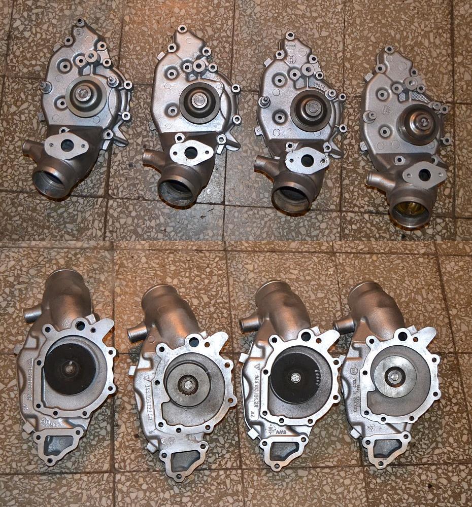

To ja jeszcze wrzucę foto poglądowe zestawu 4 pomp wody, świeżo po regeneracji w warsztacie w Bolesławcu. Patrząc od lewej:
- 2'7/3'0 z 968 - 93'
- 2'5 starego typu (951 86' ) - 86'
- 2'7/3'0 z 944S2 - 89'
- 2'5 nowego typu (951 89' ) - zamiennik LASO 10'
Edytowane przez simprez dnia 20-04-2016 13:01

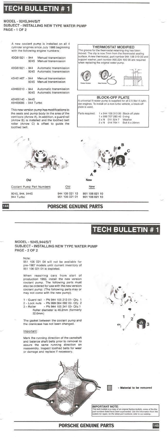

Dodane dnia 22-02-2018 21:21
gwoli uzupełnienia tematu:
simprez napisał/a:
biuletyn techniczny odnośnie różnic w termostatach i ich uszczelnieniach w różnych wersjach pomp wody od 944
(z podziękowaniami bodajże dla czerniego smiley )
Edytowane przez simprez dnia 22-02-2018 21:22
