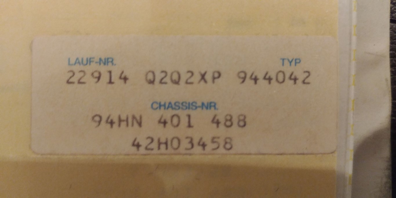

Cześć, czy ktoś jest w stanie pomóc mi w ustaleniu kodu lakieru. Niestety nie mam naklejki pod maską. Jedyna naklejka, którą znalazłem, to ta ze zdjęcia.
Podaję nr VIN: WP0ZZZ94ZHN401488
Z góry dziękuję.
928S '85 😊
Boxster 987 '12
944S '87 - ex

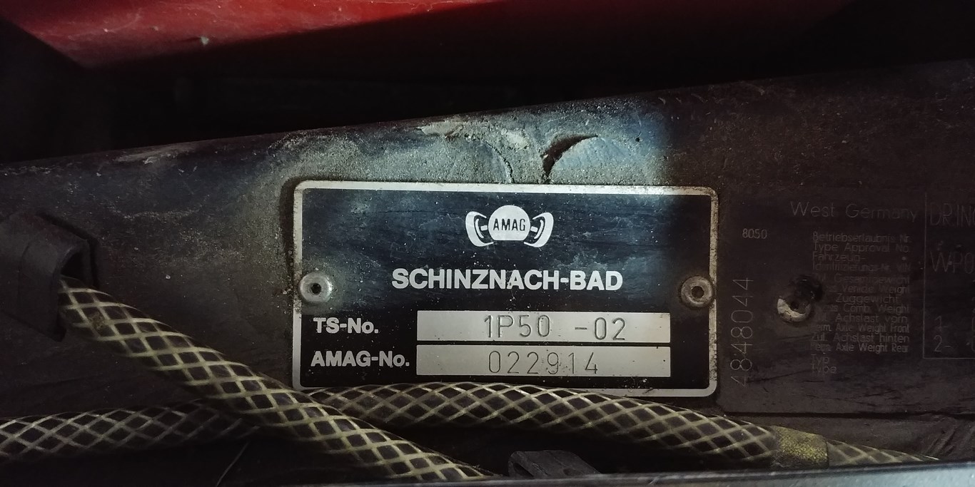

Nie wiem też czego dotyczy ta tabliczka

z tego co przejrzałem w internecie na szybko to schinznach-bad amag to diler Porsche w Szwajcarii. Może spróbuj się do nich zwrócić, może będą mieli jakieś informacje o twoim samochodzie.

Dzięki Sabina, również dotarłem do takich informacji, jednak bardziej chodziło mi o znaczenie tych numerów. Liczyłem na to, że pomogą w ustaleniu kodu lakieru.

W vinie nie zapisywano kodu lakieru, nie wiem co oznacza q2q2xp, ale na pewno nie jest to kod lakieru.
A co samej plakietki z AMAG:
http://forums.pelicanparts.com/911-930-turbo-super-charging-forum/885821-can-anyone-tell-me-what-plate-tag-my-1980-930-a.html
http://forums.pelicanparts.com/911-930-turbo-super-charging-forum/913400-amag-schinznach-bad.html

Q2Q2xp może być kolorem lakieru.
Jakiego koloru jest auto? jeśli granatowe to moje podejrzenie może się sprawdzić.

Tak Michał, samochód jest granatowy. Osobiście podejrzewałem Nautic blue (LY5Z), gdyż był stosowany w 87 roku. Z tego co wyczytałem, drugi granatowy stosowany w tym okresie to Azure blue (LY5D). Czy pod kodem Q2Q2XP kryje się któryś z nich czy to jeszcze coś innego?

przyznaje się do błędu. w kolorach audi na 87 widnieje taki kolor LY5Z/Q2, mam nadzieję że tym razem się nie pomyliłem smiley

Super, a więc mamy to smiley Dziękuję Wszystkim za pomoc.

q2 nautic metallic lub Ocean blue Y5Z. też sprawdziłem smiley

Właśnie o tym tropie mówiłem i widzę, że poprzednicy też namierzyli temat.
