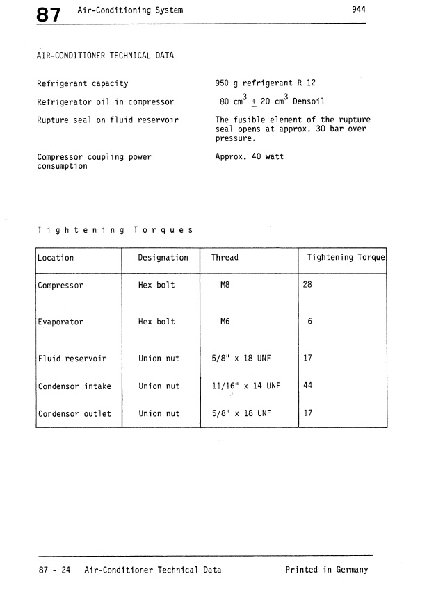

Jak sprowadziłem 944 z USA to szkopy spuściły mi klime w porcie.
Wstępnie wyczailem, że auto było już przerobione na r134.
I tu moje pytanie.
Ile wchodzi gazu i oleju do klimy?
Będę wdzięczny za odpowiedz.

Proszę.
To dla polifta, czyli powinno Ci idealnie pasować, nie zakładam że
USA miała inne wartości.

Tylko musisz uwzględnić, że przy zmianie z R12 na R134a dajesz około 75 % ilości pierwotnego czynnika, czyli 75% z 950 g.

Qubak podał ci dane do R12, jeżeli system został przerobiony na R134A to ilości są trochę inne. Wszystko znajdziesz w tym TB:
http://www.944time.com/porsche/2005images/944_ac.pdf
