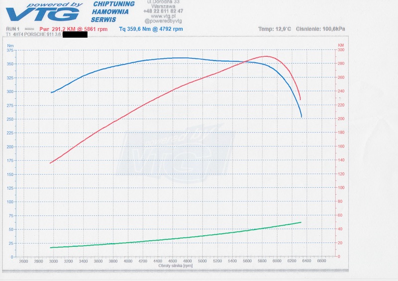

Ogólnie myślałem, że będzie lepiej, ale był zakaz wyciągania silnika z auta i rozbierania go (żeby kosztów nie generować). No i chyba tego efekty są na wykresie z hamowni.
W sumie droga była już przetarta, bo tutaj też poszła konwersja na VarioRam jak i w tym wcześniejszym 964, bo VarioRam to był tylko w końcówce 993 montowany.
Ogólnie jest fajnie i te wykresy to coś kłamią cholera. Dla mnie trochę za głośno wprawdzie (jest wydech z klapkami, ale na cichym i tak dość głośno).

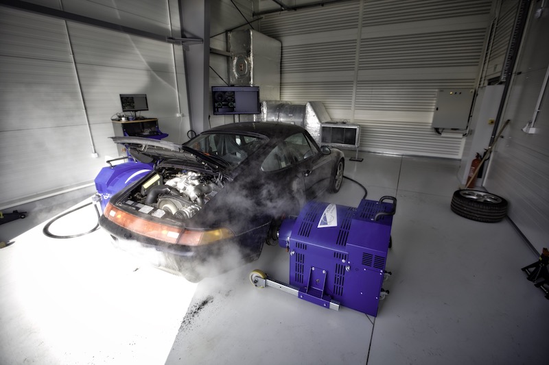

A na hamowni to w sumie dwa razy z tym autem byłem. Raz dzięki uprzejmości Ecumaster'a u nich w LABie stroiliśmy sobie czujniki od stukowego, bo oni z wiatrakami to do czynienia nie mieli za bardzo smiley

I powiem Wam, że jak możecie jechać na hubową hamownię to jest to mega. Cichutko w środku w aucie i idealnie słychać wszystkie niepokojące dźwięki.

Seryjnie 272KM?

Tak, tyle miało w serii wg katalogu. Ile to miało realnie zanim przy nim podziałałem niestety nie wiem. Ale raczej mu sporo brakowało do serii smiley Na celowniku była krzywa momentu, galopujące konie to nijako efekt uboczny smiley
