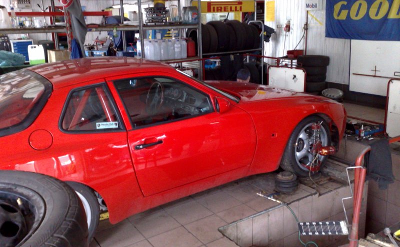

Ponieważ moje auto zaczęło ostatnio zyskiwać przydomek "kolejnego niedokończonego projektu" (chociaż tu pierwsze miejsce bezapelacyjnie należy się pilatusowi) chciałbym pokazać jedno zdjęcie (z wczoraj)
Kąty i wysokość ustawione tak jak chciałem więc jest dobrze - zawieszenie ukończone.
Auto zrobiło wczoraj 70 km o własnych siłach i po pierwszych jazdach już widać że różnica jest kolosalna w porównaniu do rzęcha jakim było 3 lata temu (a nawet klei się do drogi znacznie lepiej od S2). Jeszcze wymaga trochę dopieszczenia ale ogólnie jest dobrze. Tylko żal ze trzylitrówka powoli odchodzi na zasłużoną emeryturę smiley

ale chudziutki ten projekt - waży mniej niż 900kg? czuję że będzie zdrowo zapier.... na torzesmiley

WOW! Będzie się działo! smiley
Można liczyć na jakieś szczegóły? Specyfikacja będzie jeszcze na sezon 2008 czy już na 2009? smiley
Z ciekawości spytam: klatka montowana we własnym zakresie czy gdzieś na zlecenie (np. w Ireco?)
S2 nie ma co skreślać zawczasu -> 2.5 na ukończeniu -> miejsce w warsztacie na kolejny projekt się zwolni...smileysmileysmiley

Szczegóły powinny się pojawić w bliżej nieokreślonej przyszłości w dziale "moje auta". Klatka (właściwie półklatka) + blacharka robiona w Dobczycach (Siekierka). Na dzień dzisiejszy bardzo żałuję że nie poszedłem na całość i nie zrobiłem pełnej zgodnej z załącznikiem FIA. Sezon 2008 już prawie za nami więc raczej 2009. Brakuje jeszcze kilku rzeczy: na pierwszym miejscu LSD, maska z kompozytów, poliuretany albo uniballe (ale wtedy laweta) w zawieszeniu.
S2 czeka już tylko blacharka i malowanie. Ma być igła i oryginał bo z takim zamysłem ją kupowałem. No może dołożę do kompletu żółte KONI na przód smiley

To jest pomalowane akrylem czy baza a potem bezbarwny ? Czy kolor wybierałeś z palety kolorów "indian red" ?

Nawet nie pytajcie o malowanie. Malowałem tam gdzie robiłem blacharkę i o ile to pierwsze zrobili super to malowanie tragedia... Poza tym spasowanie elementów z laminatu to kolejny drażliwy dla mnie temat. Blachę można wygiąć, laminat pozostawia gdzieniegdzie szpary z którymi nie za bardzo jest co zrobić... Ale w sumie auto ma być do ścigania i nie musi wyglądać idealnie (pewnie nie raz zdarzy się wycieczka poza drogę smiley )
Kolor oczywiście Guards red, Indischrot, itp... Akryl, bez klaru, firmy od lakieru oczywiście nie pamiętam. Dla mnie najważniejsze że wyczyścili pozostałości kleju do wygłuszeń i pomalowali środek smiley
Co do klasy to zapewne nie pozostanę w 2.5. Mam nadzieję że auto będzie jeździło na poziomie S2. Muszę go zważyć i shamować jak już dojdę do porządku z elektroniką smiley
