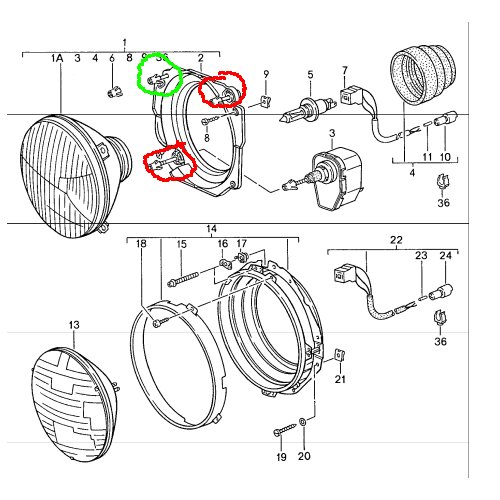

Konia z rzedem, ew. piwo z piana dla tego kto potrafi odcyfrowac nr tych czesci (zaznaczone na obrazku).
PET ten:
http://www.porsche.com/all/media/pdf/originalparts/en/E_944_91_KATALOG.pdf
a dodatkowo, moze ktos wie jak sie to zielone odkreca/wyciaga na sile/demontuje jakos inaczej?
rdzen zamiast gwintu ma wystajace kropki a czubek jest plaski, tak ze niczym tego sie odkrecic nie da...
A swoja droga, te 2 sruby maja co prawda dziwne plastikowe kapturki, ale sam gwint wyglada dosc pospolicie, myslicie ze mozna zastosowac do tego celu dowlona pasujaca srube (bez plastiku), czy ma on jakies konkretne znaczenie - np. zapobiega wykrecaniu sie srub podczas drgan przy jezdzie?

Autor RE: 944 s2 problem z dlugimi swiatlami
Dodane dnia 29-04-2010 17:05
Sama nowa ramka kosztuje jakieś 20euro, a to mogą być faktycznie zwykłe śruby.
Ta plastykowa osłonka jest po 2 euro smiley
gta77
Postów: 302
Miejscowość: Zamość
Data rejestracji: 01.12.09
Dodane dnia 29-04-2010 18:34
wzrokowo to wygląda jak w golfie
robi te spinki firma romix, a w ofercie ma inter cars
kapturek kosztuje 2-3zł a kompletna srubka z uchwytem 5-6
