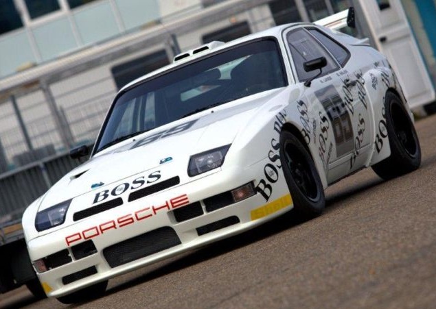

Grzebałem sobie na mobilach i natknąłem sie na takie ogłoszenie:
http://suchen.mobile.de/auto-inserat/porsche-924-rennwagen-mit-neuem-dmsb-wagenpass-moerlenbach/173808003.html
na moje oko całkiem fajna wyścigówka 924, niemniej jednak Pan Hans pisze ze silnik ma 200 KM , a ze zdjecia silnika widać że to wolnossące 2.0 na 2 gaźnikach. Pytanie czy faszysta kłamie czy jednak sie da bujnać starego LT-ka do 200 kucy? Zwykle slyszałem raczej sceptyczne opinie co do "tunigowalnosci" tego piecyka.

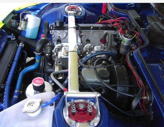

a tu piecyk

Qbak, ale w tym linku o autach z scca są fotki silnika i tam jest grubo namodzone, inna głowica, powiększona pojemność, jakiś czarodziejski wtrysk boscha itd i jest "tylko" 180 KM a tutaj silnik wygląda z zewnatrz na serię i do tego na gaźniorach. Nawet jeżeli byłby rozwiercony to i tak nie wiele da, bo zostaje seryjna glowica a średnicy zaworów nie powiekszysz za bardzo. Można dać inny wałek, podnieść stopień sprężania,zrobić lepszy dolot i wydech, wypolerować kanały rozwiercić cylindry i chyba tyle jeżeli chcesz pozostać przy oryginalnym bloku i głowicy. Ale czy tą droga da się uzyskać 200 KM? Nawet zakładajac drastyczny spadek żywotności pieca.

Marchewa, ok, SCCA jest grubo namodzone (akurat pojemność jest zwiększona tylko
symbolicznie raczej), natomiast tutaj nie wiemy jak bardzo jest namodzone smiley
Kiepskie zdjęcia, brak opisu. Podejrzewam że stopień sprężania jest baardzo podniesiony,
wałek ostry, największe jakie się da zawory (są zestawy u Ideoli, choć tej modyfikacji
się trochę boję ze względu na pojawiające się spostrzeżenia że zostaje mało materiału
i głowica tego nie wytrzymuje), lekkie popychacze. Na dole pewnie wszystko kute,
ciekawe czy coś z wałem było robione? Koło na 100% odelżone. Także tego nie widać
na zdjęciu a mody mogą być baaardzo grube i zapewniam Cię że samymi gaźnikami
i regulowanym kółkiem rozrządu nie podniesiesz aż tak mocy, choć przyznaje że
nigdy nie byłem fanem gaźników i wiem że czasem mogą zdziałać cuda smiley

Qbak ja właśnie zdaje sobie sprawę że samymi gaźnikami mocy sie nie doda (a na pewno nie tyle). Zdaję sobie sprawę z tego że można przerobić prawie wszystko, ale intryguje mnie fakt że ten silnik wyglada bardzo "seryjnie". Jeśli chodzi o zwiększanie pojemności skokowej to ta czynnośc sama w sobie moze powodować wzrost mocy, ale prawdziwego sensu nabiera dopiero wtedy gdy poprawisz napełnianie i opróżnianie cylindrów, czyli powiększysz średnicę zaworów. Tak jak sam napisałeś powiększenie zaworów prowadzi do osłabienia głowicy, a powyżej pewnych wymiarów wymaga zwiększenia odległości osi zaworów - czyli wykonania nowej głowicy. Ponadto wymiana tłoków niesie za sobą koniecznosć wyważania układu korbowo tłokowego, nie wspomnę juz zwiększaniu skoku tłoka bo to kosmos. Tak sobie teoretyzuję, ale nie chce mi sie wierzyć że gość zrobił z 2.0 2.5 wsadził nowy wał korby tłoki itd a został przystarej głowicy która jak wszyscy twierdzą jest "wąskim gardłem" w wyciaganiu KM z tego silnika. A propos samego dołu to kiedyś gdzieś słyszałem że 924 GTS/GTR przy mocach około 400 KM miały seryjny dół (poza tłokami oczywiście)
