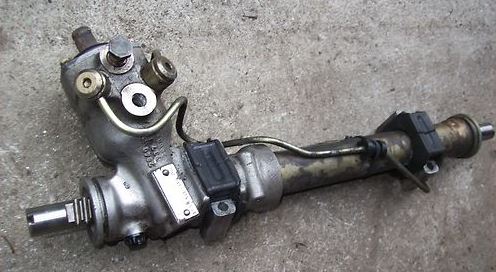

jak kupiłem auto ileś tam lat temu to miewało wyciek ze zbiorniczka, ale to tylko kwestia węża a teraz sobie przypomniałem, że ostatnio na przeglądzie technicznym odnotowano wyciek z przekładni kierowniczej - może to chodziło właśnie o to co na rysunku (power steering rack) i padło całkowicie? byłby taki objaw, że po prostu nie działa wspomaganie czy cały płyn by mi pouciekał ze zbiorniczka?
hałasów żadnych nie odnotowałem.
ehh droga sprawa i skomplikowana wymiana, smiley
