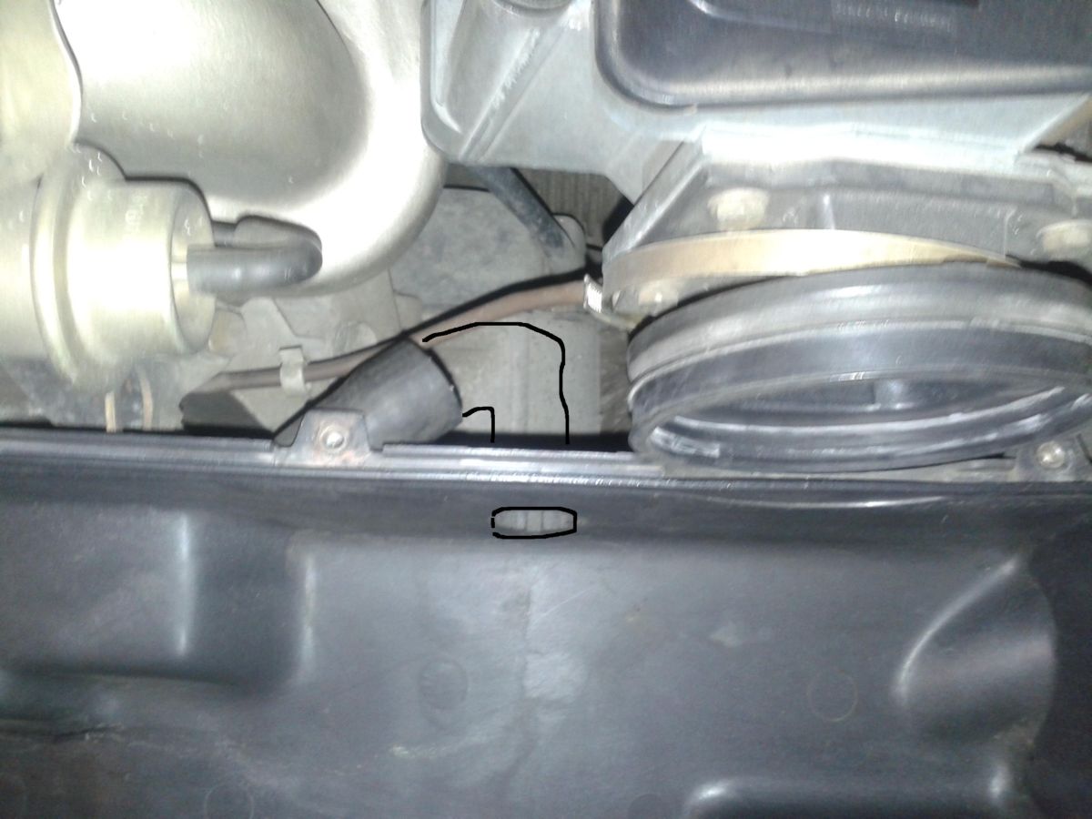

Przy wymianie wkładu filtra powietrza zauważyłem brak elementu łączącego puszkę filtra powietrza z rurka gumową która to prowadzi do obudowy rozrządu (po co???:whoevasmileyfoto.
Jeżeli ktoś posiada jakieś graty do Ski może poratuje ewentualnie jakiś nr części, link do PET cokolwiek
944 S

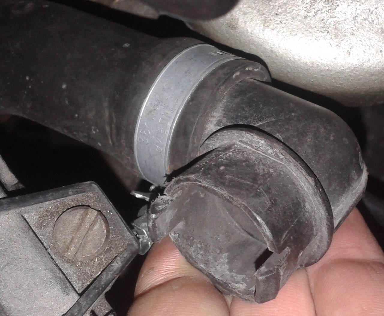

Dodane dnia 21-03-2014 00:26
Ponieważ jest to Ska, czyli bardzo rzadki silnik to z pamięci trudno mi określić
co to za rurka jest, natomiast po przewertowaniu PETa stwierdzam, że
najprawdopodobniej jest to rurka podłączona pod obudowę rozrządu, żeby
wszelkie brudy i ewentualne wióry z paska wysysać podciśnieniem silnika.
Możliwe że masz w obudowie filtra powietrza urwany krucieć (tak to wygląda?)
i nie ma gdzie podłączyć tej rurki, choć widać gdzie powinno być. Nie pamiętam
dokładnie Twojego auta z wizyty u Nas smiley Za mało S-ek, może panowie Simprez
i Śliwa pomogą? Na plus jest to, ze jest to "dziura" przed filtrem powietrza,
więc pełen spokój smiley
To taka moja dedukcja.
PS: Niektóre obudowy rozrządu w ogóle nie mają tego podłączenia, a jest
nawet dostępna zaślepka, także nie jest to obowiązkowe według Porsche.

Tak to wygląda - jest wczepiane do filtra powietrza tylko za pomocą zatrzasków. Próbowałem poszukać w PET tego elementu, ale nigdzie go nie przyuważyłem. Możliwe że jest potraktowany jako całość razem z kompletną obudową filtra.
944 S

O toto właśniesmiley
W takim razie zaczynam szukać, dzieki za pomoc
