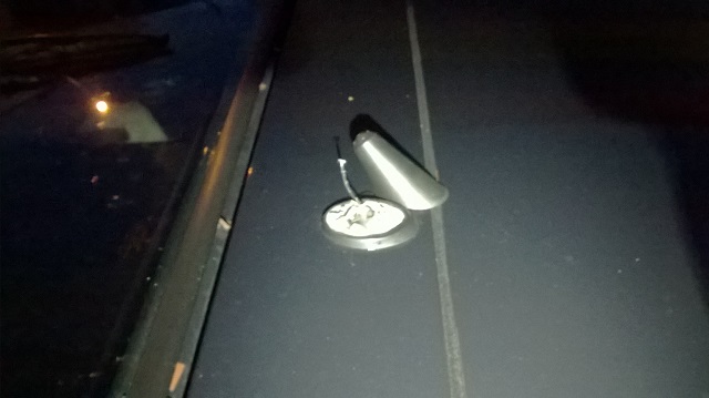

To miał być temat o najgłupszej z usterek, ale okazało się że sprawa jest głębsza, więc wrzucam tutaj, może ktoś wyjaśni sprawę smiley
Dzisiaj podczas czułego mycia mojego Prosiaczka, szybkim wprawnym ruchem zerwałem osłonę gniazda anteny na dachu. Na słowo honoru nie chciało się trzymać, więc zacząłem sprawdzać po internetach jak to draństwo przytroczyć. I co?
I okazało się, że w prosiakach antena jest wewnętrzna. Szybki rajd po ogłoszeniach - na żadnym zdjęciu nie ma dzyndzelka na dachu.
Doczytałem gdzieś, że niektóre 968 mają antenę dachową, ale 924/944 - tylko w błotniku czy pod szybą. O co tu chodzi? Ktoś podmienił dach, czy może to jakaś radosna twórczość?
Wrzucam zdjęcie, słabe, ale w razie czego jutro porobię więcej.
P.S. Serio, jak to zamocować z powrotem? smiley

1. To niestety radosna twórczość. Opcje w Twoim roczniku to:
- zintegrowana z szybą przednią
- teleskopowa zamontowana w przednim błotniku od strony kierowcy.
2. Jak to twardy plastik - to polecam: http://technicqll.pl/index.php/pl/produkty/kleje-rozpuszczalnikowe/62-klej-do-twardych-plastików lub podobne.

Radosna twórczość? To znaczy, że ktoś zamiast wymieniać antenę (co, słyszałem, jest upierdliwym zajęciem), wolał sobie wydrążyć miejsce na dodatkową? I że gdzieś tam pod spodem jest dodatkowy kabel, który ktoś kiedyś znajdzie i wrzuci na Forum temat "944S dziwny kabel - od czego?" smiley
Trochę słabo z tą dziurą w dachu. Muszę posprawdzać jak to odtworzyć do stanu powiedzmy-że-oryginalnego.

dziura na antene została zrobiona jeszcze przez Niemca i w to miejsce zamontowal nieoryginalna antene...dach nie był wymieniany.. szyba przednia ma antene i chyba kabel wyprowadzony do podłączenia..

1. No po prostu "niemiec" sobie wywiercił dziurę w dachu i przeciągnął stosowną instalację.
2. Jak jest naklejka z opcjami w bagażniku - powinno być na niej podane jaka była antena (manual/automat w błotniku czy zintegrowana w szybie).
3. Wymiana anteny w błotniku generalnie jest łatwa tylko jej mankament polega(ł) na tym że była/jest bardzo podatna na złamanie. Ponadto należy dbać o smarowanie jej segmentów. Jeśli takowa tam kiedyś była - pewnie "niemcowi" się nie chciało i jak się złamała to ją po prostu wymontował .
4. Fabrycznie instalacja ma wyprowadzenia do full opcji. Jeśłi coś z wyposażenia nie było zamawiane - zostawiano po prostu wolne wyprowadzenia.

Ale to nie oznacza chyba, że szedł kabel od anteny na dach na wypadek, gdyby ktoś chciał sobie w nim zrobić dziurę? Ekhm, no i dwa, skoro tak, to znaczy, że mogę sobie tam wrzucić 10 głośników? smiley
Sirio Triflex... W sumie to jest pomysł, olać "oryginalne", przewlekę sobie jeszcze mikrofony, kierownicę wielofunkcyjną i wyprowadzenie na wyświetlacz HUD smiley I to bez żartów nie jest wcale taki zły pomysł smiley

1. Nie o to chodzi - chodzi o fabryczne wolne wyprowadzenia do niezamówionego wyposażenia. Innymi słowy - jak ktoś zamówił "golca" to i tak w fabrycznej instalacji ma pełno tajemniczych kabelków donikąd. Nie oznacza to więc że czegoś-tam brakuje. Po prostu czegoś-tam nie było, ale można sobie to podłączyć kiedykolwiek później. Jednym słowem - firma to przewidziała i robiła instalację w konfiguracji "unisex" . smiley
2. Podłączyć sobie można nawet kino domowe . smiley Ważne tylko aby dostosować/ rozbudować do tego instalację.
