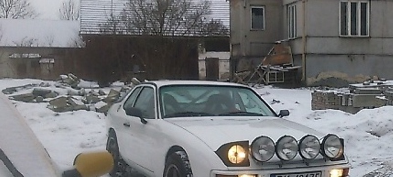

Mój "sprzęt " po odbudowie .
Grzegorz dodał/a następującą grafikę:

No ale światła to masz dużo z przodu ;-)
