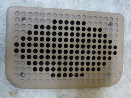

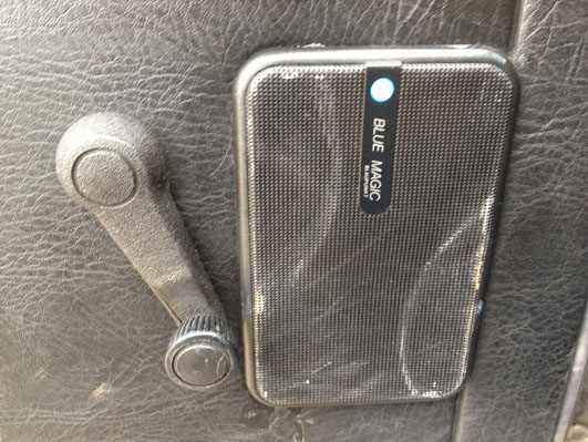

Od ktorego roku w 924 zaczeto montowac na boczkach oryginalne kratki do glosnikow? Mam glosniki w dzwiach (foto) o ktore zaczepia sie korbka, bo za bardzo wystaja. Glosniki chce zachowac, ale schowac pod oryginalnymi maskownicami.
Czy otwory w dzwiach do mocowania glosnikow ulegly zmianie po 82 r.? Czy da sie do rocznika 82 dolozyc takie kratki (dziury w boczkach juz mam)?
Czy ktos ma takie kratki, beda pasowaly, ile kosztuje komplet?

1. Fabryczne kratki w drzwiach (te co wyżej) pojawiły się dopiero od 1983 roku. Nagłośnienie było wyposażeniem dodatkowym lub na zamówienie. Mocowania w sensie rozstawu były od zawsze takie same - po prostu były sobie pod tapicerką i już.
2. Głośniki w fabrycznych dziurach grają zacnie - szału nie ma ale beznadziejnie też nie jest. Głośniki oryginalnie (według mocowań) w rozmiarze 4 x 6 cala.

1. Zawsze możesz pochwalić się że były na zamówienie smiley. Ta oryginalna kratka jest bardzo płaska - w zasadzie to tafla plastiku z dziurami i tylko takie coś możesz dać przy oknach na korbkę.

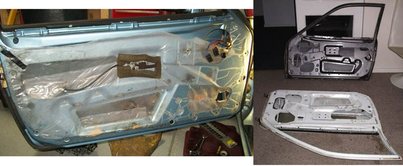

Michale czy w roczniku 82, mam stare dzwi, czy nowe z otworami na glosniki?
Wiem, ze jak zdejme boczki, to sie dowiem na 100%, a z doswiadczenia jak myslisz?

Powinny być jeszcze stare. Zdejmij boczek tapicerki i porównaj z załącznikiem, bo teraz wyglądają na nowy typ.
Stare - z lewej, nowe - z prawej.
Edytowane przez konto_usuniete dnia 31-01-2014 11:31
