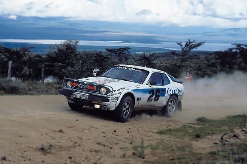

Są tymczasowe.
Docelowo ma być tak, jak na drugim zdjęciu .
Pierwsze przedstawia ogłoszenie.
W projekcie jest dokończenie budowy repliki z 1979 roku.
Pierwszy etap zakończony .
Grzegorz dodał/a następującą grafikę:
