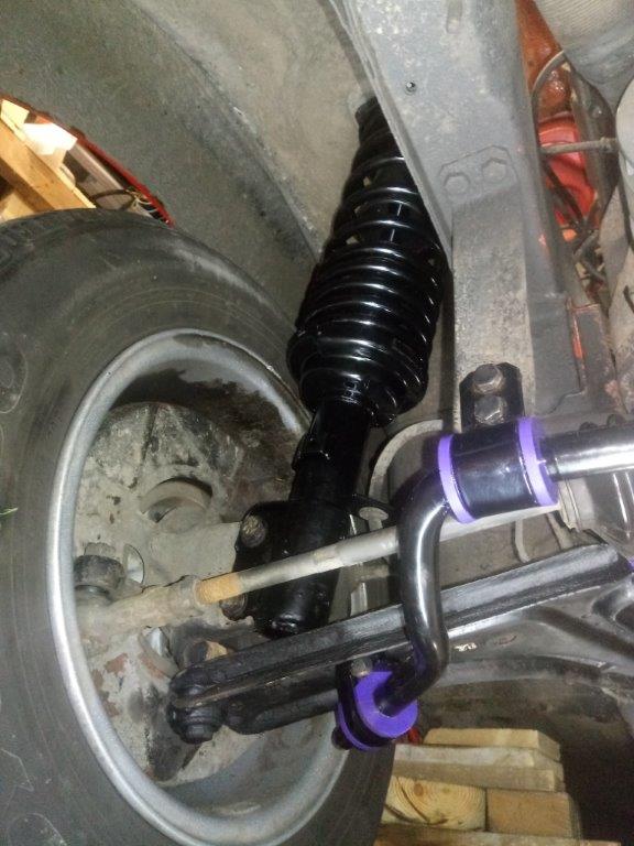

Czołem!
Pierwsze prace za mną - wahacze na powerflexach już na samochodzie. Teraz kombinuję jak wcisnąć poliuretany stabilizatora w odnowione uszy przykręcane do wahacza....
Pytanie o zakup sprężyn - na stronie paragon-products weltmeistery są od reki - cena z transportem powyżej 1000zł. Natomiast stronka weltmeister.com przekierowuje teraz na rosepassion.fr . Mają sprężyny do 924, ale dopiero po dopytaniu mailowym potwierdzili, ze to weltmeister. Czy ktoś miał z nimi do czynienia? Są godni zaufania? Bo cena o parę stówek niższa...

Dodane dnia 02-01-2019 09:07
Prace zakończone. Różnica w prowadzeniu ogromna. Jeszcze tylko podjechać na geometrię.
Dla potomnych - zakupy na rosepassion się powiodły - sprężyny przyszły zgodne z opisem.
pzdr

JG dodał/a następującą grafikę:
Autor RE: co zrobic z zawieszeniem
Dodane dnia 02-01-2019 22:46
Załóż sprężyny odwrotnie - będzie lepiej.
Niższa masa nieresorowana.
Które weltmeistery wziąłeś? 200 czy 250?
Edytowane przez michal928 dnia 02-01-2019 22:48
JG
Postów: 186
Data rejestracji: 08.01.15
Dodane dnia 03-01-2019 10:05
Wziąłem 200lbs, a założyłem tak, żeby napisy były w normalnej pozycji (nie "do gory nogami"smiley. Waham się czy chce mi się to jeszcze raz rozbierać. To duża różnica w jeździe?
