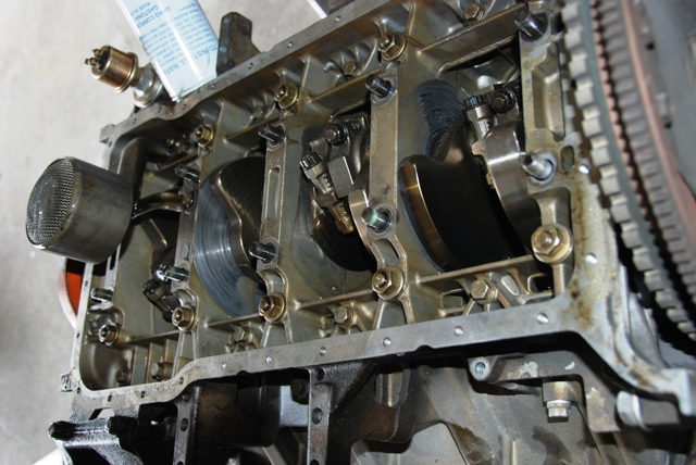

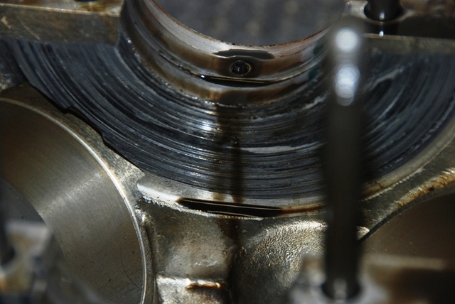

Jeszcze podpinam jakie są efekty TBF (Thrust Bearing Failure).

Ponoć potrafią od tego pojawić się także pęknięcia na bloku i wtedy naprawa bloku nieopłacalna.

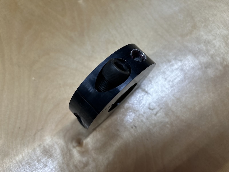

W sumie to gotowe :-)
Wstępnie wyszło, że 3 do Warszawy, 2 do Poznania, 1 do Wrocka i 1 do Szczecina.
To oznacza, że 4 jeszcze są.
Autor RE: 928 Flex Plate w Automatach - dodatkowa obejma
Postów: 1672
Dodane dnia 12-10-2024 23:16

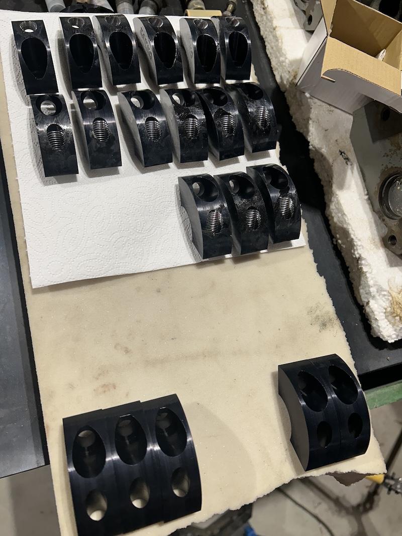

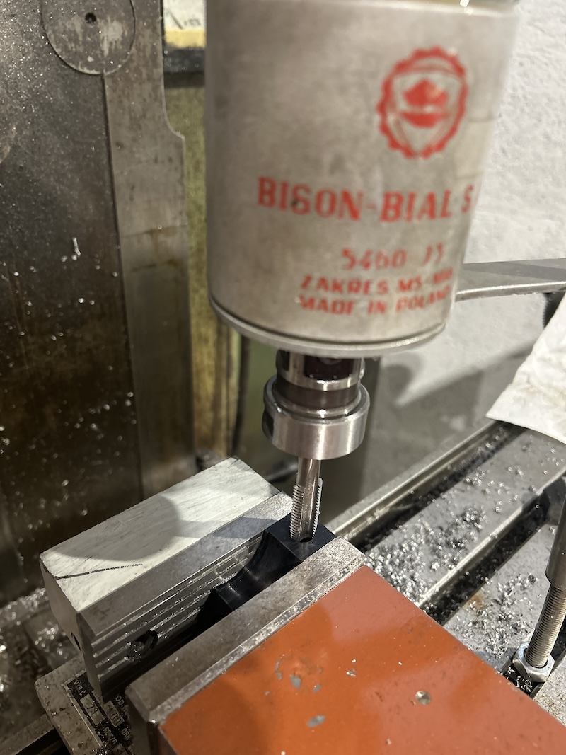

W sumie to nie spodziewałem się, że tyle czasu może zająć gwintowanie i wstawienie helicoilów, nawet jak się to robi porządnym narzędziem na porządnej frezarce.
Postów: 1672
W każdym razie efekt jest więcej niż zadawalający smiley

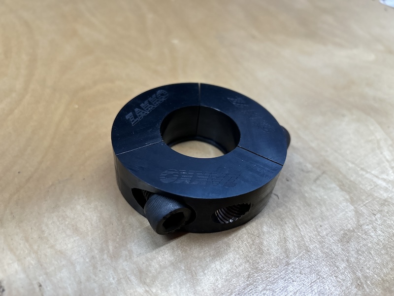

I jeszcze jakieś zbliżenie.

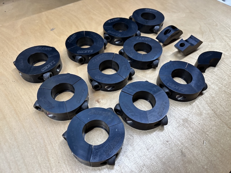

I jeszcze jedno...
