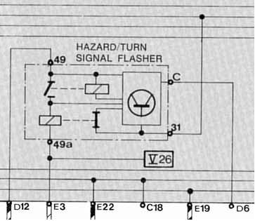

Dodane dnia 05-10-2014 19:38
Jest postęp:
- Posprawdzałem masy oraz przewody pod kątem przebić - wszystko ok.
- Kupiłem nowy przekaźnik taki jak ten co był i zaczęły działać awaryjne i oczywiście już nie przepala się bezpiecznik nr 6. Różnica między starym i nowym polega na tym, że w starym między nóżką 49 oraz 31 opór wynosił zero. W nowym jest już jakiś tam opór czyli w przekaźniku na tranzystorze było zwarcie.
- Niestety wciąż nie działają kierunkowskazy. Kontrolka kierunku się zapala na stałe a migacze nawet stałym światłem się nie zapalają.
Ważne: przekaźnik ma tylko 3 nóżki: 31,49,49a. Nie ma nóżki 49b i c.
Update: nie wiem jednak co to jest za nóżka "C" jak na schemacie która idzie na D6 czyli donikąd.

A. 49b i c - podałem z rozpędu pełną listę oznaczeń z grupy. To i tak tylko kolejne wyjścia dla kolejnych obwodów kierunków.
B. C = dodatkowy wskaźnik kierunkowskazu - czyli formalnie inny (dodatkowy) niż ten co miga na desce. Może być świetlny albo dźwiękowy. Tu niepotrzebny więc niepodłączony.
1. A jak działają kierunki awaryjne ? Jaka dobrze to zainteresowałbym się manetkami przy kierownicy oraz masą żarówek kierunków i testami na ciągłość połączeń do wszystkich włączników i wskaźników na desce. oraz stanem bezpieczników 13 & 14 - tzn czy nie przepalone (się nie przepalają) i czy dochodzi do nich prąd.
2. Ten "nowy" przekaźnik jest dokładnie taki sam co oryginał czy podobny ? Bywa że zamienniki różnią się prądem potrzebnym do jego działania i teraz jest za mały do poprawnej jego pracy.
Edytowane przez konto_usuniete dnia 05-10-2014 21:04
