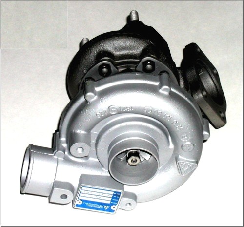

A więc sprzedawca odpisał mi, że zamontowana turbosprężarka to KKK K-26 i że jest to oryginalna turbina z tego modelu, serii 2 i że pasuje ona dokładnie na układ wydechowy. Nie pytałem o tą rzeźbę z rurami, to wszystko było robione przez poprzedniego właściciela.

Model k-26 rzeczywiście jest właściwym dla 924... ale ta turbosprężarka na 100% nie jest właściwa. Wrzuciłem 2 fotki takiej która powinna być w 924, i tylko tak wyglądające tam montowano! K26 były stosowane w wielu autach - np. w 944, Audi, VW.
Gdyby była zmieniona tylko np strona zimna to węże olejowe nie przebiegałyby tak jak jest to zrobione. W oryginale od góry do sprężarki dochodzi miedziana rurka ze stożkiem, który ją uszczelnia. Od dołu natomiast był wspornik przykręcony do bloku.
Podsumowując Typ turbosprężarki jest właściwy. Model zdecydowanie NIE!
Ciekaw jestem czy "gorąca" strona jest oryginalna czy też jakoś przedłubana. Bo dolot jest 100% przerobiony.
Tutaj przykładowy kit naprawczy:
[img]http://www.metro44.com/CEEK27D.JPG[/img]
Tam masz założoną taką turbinę:
Do znalezienia np w audi 5000, ale także w 944Turbo.
Swoją drogą ciekawe... bo może mieć dodatkowo chłodzenie wodne! Ciekawe czy też zostało jakoś podłączone w aucie?

Wielkie dzięki. Sam nie wiem co o tym myśleć. Jak na moje oko turbina powinna być wymieniona, bo nie wyobrażam sobie jeździć z taką rzeźbą. Pogadam jeszcze ze sprzedającym, może będzie skłonny do negocjacji...

Misiek napisał/a:
W sumie ten obrazek powinien tu trafić na początku... co i jak widać elegancko.
Pięknie, dzięki. Czy ta oryginalna turbina ma innaczej wyprofilowany dolot niż ta, która jest na mojej fotce? I czy tu jest zawór blow-off?

Na zdjęciu nie widać blow-off, przynajmniej ja go nie widzę.
Co robić?
Jechać i decydować na miejscu - niezależnie czy turbina jest taka czy inna nikt chyba ci to nie napisze jedź i kupuj bądź na odwrót.
Więcej zdjęć silnika i dolotu może coś podpowiedzieć.

Po Twoich postach odnoszę wrażenie jakby zależało ci aby ktoś sprzedał to auto smiley bądź je ktoś kupił.
Na rysunku: OD nr 50 do 60 są to elementy zaworu "Blow off". Turbina jest unikatowa dla 931 głównie z tego względu, że zawór jest jej elementem - w nowszych był zazwyczaj osobno.
Strona gorąca i zimna w takim wyglądzie i flanszach występowały tylko i wyłącznie w 924 Trubo i w żadnym innym aucie takich nie ma! Środek turbiny (bez muszli) można zastąpić tym z turbiny stosowanej w 944 i jest to praktycznie jedyna rzecz która tu pasuje "plug & play".
Seweryn! TAK ta turbina ma dolot wyprofilowany pod kątem ok 45 stopni w górę, i na dodatek sporo odsunięty od "muszli" na której wbudowany jest zawór "Blow off". Normalne turbiny mają dolot praktycznie przy samej muszli prosty - bez zagięcia.
Gorąca strona ma flanszę wejściową w kształcie trójkąta gdzie normalnie stosuje się prostokątne - jest to też unikatowe dla Porsche 924 z Turbo.
Czy kupić to auto? Nie wiem, jeśli masz jakieś lepsze zaplecze finansowe to jestem za smiley Jeśli nie za bardzo i miałbyś się spłukać na tym aucie... to odradzam! Chyba, że cena jest jakaś okazyjna...
Nie ma za wiele 924 Turbo w PL. Co do kosztów remontów to najlepiej będzie wiedział michał928, ewentualnie możesz pytać mnie bo jestem w trakcie odbudowy mojego Turbo smiley
Na pocieszenie... ja sobie wymyśliłem poskładać silnik z "puzzli" i gromadzenie części trwało jakieś 3 lata i pochłonęło już ze 3x tyle co dałem za auto, ale finał na 2012 jest już prawdopodobny smiley

Czytaj ze zrozumieniem, ty zlinkowałeś schemat, ja odnosiłem się do zdjęcia Seweryna - tam nie widać blow off'a.
Tak bardzo mi zależy....o bardzo, szczególnie że nigdy nie miałem 924 i nigdy tego auta nie mam zamiaru mieć.
Po prostu odpisuje rzeczowo na pytania...korzystając ze swojej wiedzy, co ciekawsze...zupełnie nie związanej z Porsche.
Widzę słabe zainteresowanie tematem z waszej strony więc próbuje coś podpowiedzieć.
Opisałeś coś co widać na zdjęciach i schemacie, taka oczywista oczywistość ale niech będzie. smiley
Finalnie doszedłeś do tego co napisałem wcześniej ->
"...Jechać i decydować na miejscu - niezależnie czy turbina jest taka czy inna nikt chyba ci to nie napisze jedź i kupuj bądź na odwrót..."
Edytowane przez Lajka dnia 25-12-2011 22:02
