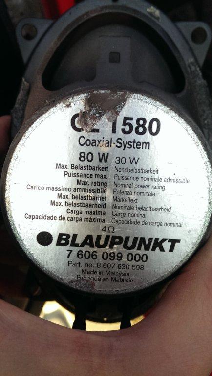

Nie wiem czy moje są fabryczne, ale wyglądają i graja jakby były z epoki.Parametry masz na zdjęciu
pzdr

Stawiam jednak, że były wymienione, oryginalnie głośniki raczej były dual-cone, a nie coaxial. Ale mogę się mylić smiley Może gdzieś mam w garażu stare głośniki z mojego 924 '85 - poszukam.
