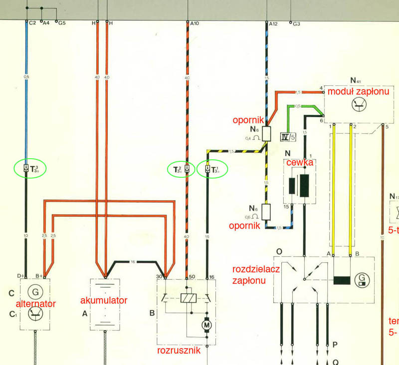

Panowie, przy pomocy schematów z innych modeli doszedłem do czegoś takiego.. i tutaj już rozkładam ręce.. cały problem wynika z tego, że poprzedni właściciel zjarał pewną część kabli.. mianowicie zaraz przy akumulatorze jest kostka i z niej wychodzi fragment ok 40cm do rozrusznika i akumulatora - nie posiadam jej, podłączane było na krótko.. w skrzynce bezpieczników wszystko jest ok, cały problem tkwi w tej kostce, której za nic nie potrafie prawidłowo podłączyć "bo zawsze coś" Poradzi ktoś?smiley
http://wrzucaj.net/image/JLR - drugiej strony tej kostki nie ma, odpieta, wpinalem tylko kable na krotko do rozrusznika.
cała instalacja u mnie wyglada tak. Potrzebuje rowiązania tej kostki. Ciężki temat..
http://wrzucaj.net/image/JLo

Potrójną kostkę z foty na schemacie tworzą zaznaczone elementy.

Tak też myslałem.. poza małym ale.. albo moduł robi różnice.. ale jak podepne ten czarno żółty do wzbudzenia "-" na alternatorze to efekt taki, ze grzeje sie opornik (no bo wkoncu robi sie zwarcie 12v+ na cewce z masa rozrusznika) i aut ogaśnie po sekundzie) chyba ten kabel zostanie wisieć w powietrzu bo wsumie jest ok.. przy rozruchu prąd ok 12v jest.. podczas pracy spada do 8v smiley więc tak jak schematy mówią. Chyba, że jakis geniusz jest na sali i cos wymyśli smiley Tak czy inaczej jakieś czteropaki będe musiał zakupić...

Tak, klasyka na platynkach i młoteczku smiley Jedynym problem jest podłaczenie tego kabla, wg schematu idzie on do rozrusznika.. ale to troche ogólne i nijak nie pasuje.. pod tym "-" na rozruszniku zwarcie robi i gasi motor po sekundzie grzejąc opornik.

smiley Eee ... jaki minus ? Popatrz na schemat - żółto-czarny przewód Masz przecież podłączyć (z potrójnej kostki) do plusowego terminala "16" na elektromagnesie rozrusznika. Teraz zwarcie = prawidłowa reakcja.
Brakujący rezystor wstępny jeden z dwóch brakujących) można zastąpić przewodem oporowym o zalecanej na schemacie wartości.
P.S. Terminal "16" to stare oznaczenie terminala 15a.

Kurde.. Będe musiał zejść pod auto i to zbadać czy sa te styki podpisane łopatologicznie jak na cewce.. nawet na schemacie powyższym ostatnim wzbudzenie plusowe jest oznaczone kablem(T2) ze skrzynki bezpiecznikowej o przekroju 4.0.. i nawet kolor by sie zgadzal smiley
aktualnie kabel czarno żółty w tej kostce jest nie podpięty i jest ok. Efekty podpięcia go do wzbudzenia elektromagnesu + śa takie, że silnik nie równo pracuje, elektromagnes zabiera prąd podczas pracy, po odpięciu natychmiast wchodzi na równe obroty. Po podpięciu pod - gaśnie po sekundzie. Po podpieciu do wbudzenia alternatora grzeje sie opornik. Napięcia sa takie jak pisałem wyżej przy rozruchu także, albo ktoś sie rypnął przy schemacie albo coś.. jest nie tak smiley Zostawiam podpięcie tak jak jest i rozbieram fure na części pierwsze i bede na bierząco wrzucal jakieś foty z prac smiley

Schemat odnosi się do takiego elektromagnesu jak w załączniku.
1 = "+" z aku (zasilanie)
2 = D (uzwojenie wzbudzenia)
3 = 16 (w "nowszych" 15a)
4 = 50
3 i 4 nie są ze sobą połączone jak współcześnie.
Pod "2" nie podpinasz absolutnie nic dodatkowego. Masa (minus) to przecież obudowa.
