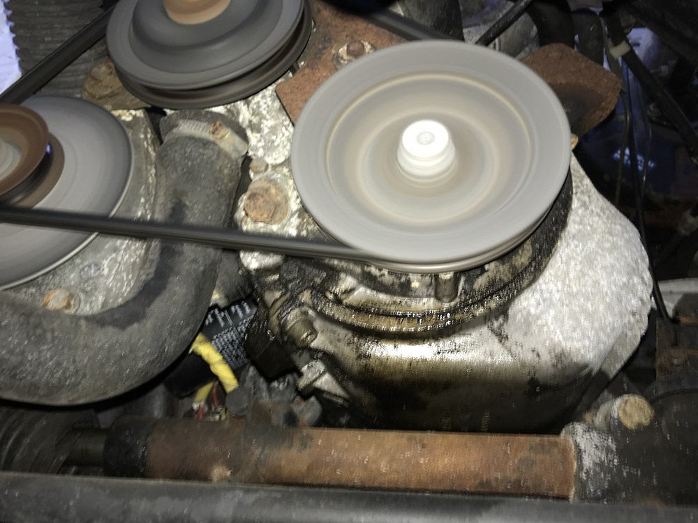

Pacjent 924 2.0 z końca produkcji. Patrząc na silnik z dołu widać wyciek - skąd i co to może być?

Ja bym najpierw zgasił silnika smiley
Wygląda na wyciek spod miski oleju, ale warto było na zgaszonym silniku zerknąć
jak wygląda uszczelniacz na wale korbowym - też spora szansa że się poci.
BTW: Kup nową osłoną prawego drążka kierowniczego, bo zaraz będzie po maglownicy,
drążek to nie problem, choć pewnie też nie są to jego optymalne warunki pracy smiley

Sokole oko kolegi wyłapało mazete a ja dopowiem ze jeszcze alternator chyba krzywy jest.
