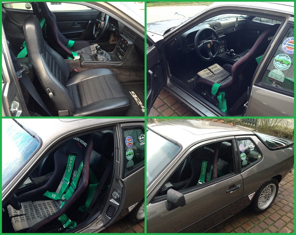

Założyłem 4-punkt w 924 bez najmniejszej ingerencji w cokolwiek.

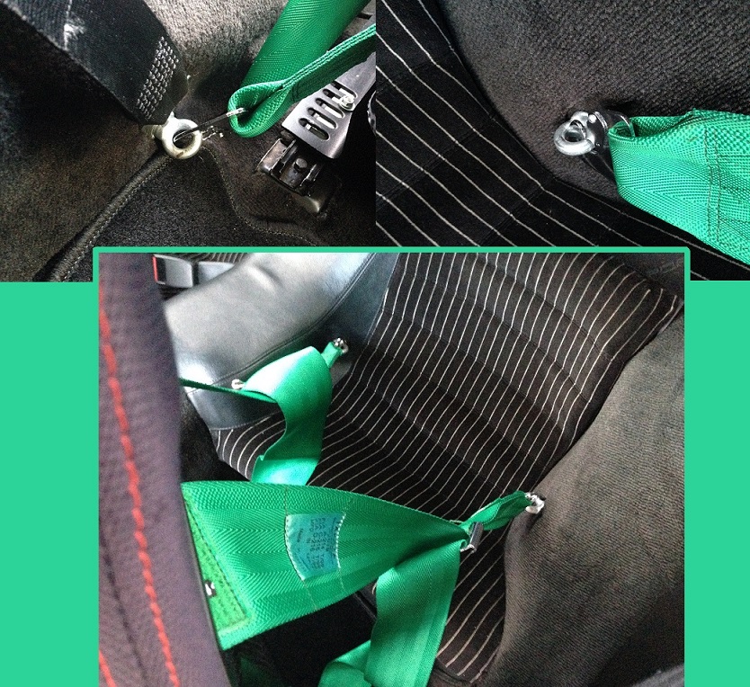

Pasy z odpowiednimi chwytami i śruby M11 z uchem załatwiają sprawę.

No tak, można to zrobić w ten sposób, ale obawiam się, że przy mocniejszym dzwonie to łamie obojczyki smiley

Oczywiście lepiej to przytwierdzić do pół-klatki, ale cóż ...
