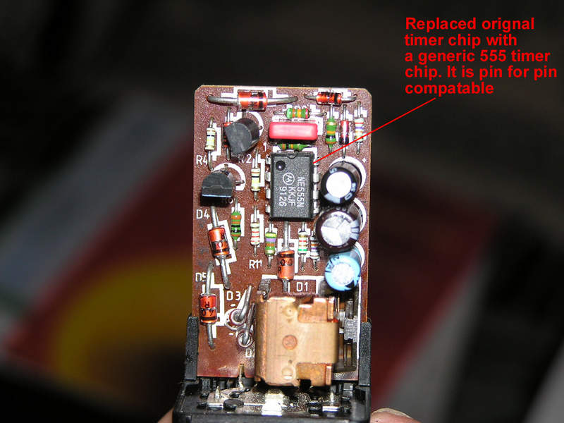

Witam . Mam nastepujacy problem . Po odpaleniu silnika włącza się mała pompka do chłodzenia turbiny . Problem w tym że po wyłączeniu silnika pompka powinna pracować ok 25 s i się wyłączyć a pracuje ciągle ... dopiero jak wyjme przekaźnik to się rozlacza.... macie jaki pomysł czego jest to wina ? Czy przekaźnika czy układu itp ?
Jest jakiś prosty sposób na sprawdzenie samego przekaźnika zanim kupię nowy ?

może być przekaźnik i scalak odpowiedzialny za opóźnienie czasowe.
Do dobrego elektronika. Sam układ kosztuje grosze jakieś.

Raczej nie bo wtedy pompka pracowałaby non stop i rozładowała aku. O ile dobrze pamiętam ten układ jest "always hot" smiley

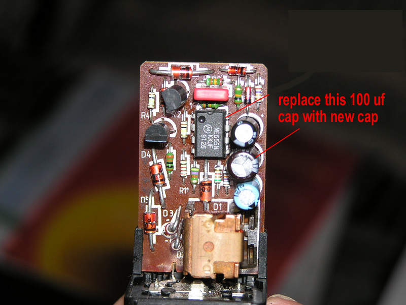

Winny najprawdopodobniej jest przekaźnik/układ sterowania w jednym. Jeżeli masz jakieś pojęcie o lutowaniu i dobrą lutownicę ogarniesz temat w 20 minut. Koszt elementów ok. 5 PLN Zmieniając pojemność kondensatora można regulować czas pracy pompki - 100 uF to ok. 25 sekund, zwiększając pojemność zwiększasz czas pracy, dobór wielkości wg. uznania ale standardowa wystarcza w zupełnośći. Chyba że auto jest upalane na torze.

951S dodał/a następującą grafikę:

zdjęcia mówią same za siebie. powodzenia.

super bardzo wam Panowie dziekujesmiley poszukam tego scalaka i przelutujesmiley dam znac czy pomoglo

NO I PRZELUTOWALEM DZIS CALY PRZEKAZNIK WYMIENIAJAC KONDENSATOR I SCALAKA, niestety chyba to nie jest wina przekaznika - jezeli nie przekaznik to co? objaw taki sam... po odpaleniu silnika pompka nieprzerwanie dziala do momentu az nie wyjme przekaznika...
