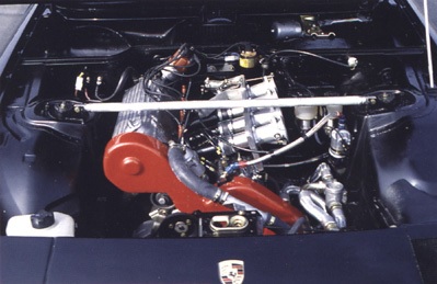

Mamy z chłopakami na koncie zmodowane 2.0
Bez podnoszenia sprężania hamownia pokazała 150 koni i 180 kilka niutów. Wykres gładki. Silnik jest zrobiony tak by był trwały.
Zmodowana głowica, wałek, wydech i wieksza przepustnica. Reszta kompletna seria, k-jet lekko zmieniona charakterystyka bo skład spalin się rozjeżdzał, seryjny aparat zapłonowy, kolektor dolotowy nietknięty.
Silnik 924 2.0 moim zdaniem ma potencjał na wolnossące 160- 170 koni bez drastycznych modyfikacji mechaniki.
Głowica w 924 jest bardzo źle zaprojektowana - sporo można w niej poprawić...

Trochę zajawki:
https://www.youtube.com/watch?v=zEY5zU05U7o
A tutaj SCCA z 1980, warto zwrócić uwagę na 1:40 :
https://www.youtube.com/watch?v=3yQgDlACcTQ
Silniki SCCA dysponowały mocą około 180 KM. Głowica z turbo, pewnie dłubnięta, dół robiony także, bo pojemność około 2040 cc. Wtrysk pozostał mechaniczny, ale dolot ITB.
Wyrazy uznania chłopaki za 150 KM bez robienia dołu. Faktycznie sęk leży w głowicy, skoro Mittelmotor ze swojego setupu 139 KM robi 145 dłubiąc głowicę.
