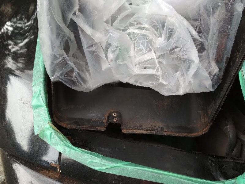

Czy orientuje się ktoś, jak zdjąć tą plastikową, tylną część reflektora świateł mijania numer 477805632 ?
Zdjąłem przedni plastik i okazało się, że ten tylny trzeba wymienić lub naprawić. Niestety on jest osadzony na ruchomej konstrukcji i bez odkręcenia czegoś (nie wiem, czego) nie da rady. Nie chcę odkręcać zbyt wiele, bo tam wszędzie korozja i może być problem ze złożeniem.
Osłona wygląda tak z uchwytem wygląda tak. Do czego on jest przymocowany? Czy trzeba zdjąć nosek?

Nie chcę Cie martwić, ale chyba będzie odkręcić 3 śruby pod błotnikiem (M6 dojście jest ale nie powiem ile trzeba mieć cierpliwości) i 3 takie same od strony komory silnika i wyjąć cały układ lampy, czyli to co na zdjęciu z linku. Ale nie idź na łatwiznę i odkręć obie strony.

w 944
Od tyłu są chyba 2 śrubki .
Wyjmowałem to bez mocniejszego rozbierania.

DjDarecki gdzie są te dwie śrubki?
Widziałem to, co wskazał hubjur - po 3 śruby M6 - tak jak na rysunku
http://www.uriarte.dk/porsche944/garage/dele203/806-00.html i szczerze miałem nadzieję, że uda mi się odkręcić tylko jedną stronę - od komory silnika.
Boję się nieco tej sprężyny - że jak odkręcę to już nie założę jej bez wygodnego dostępu czyli odkręcenia noska.
hubjur czy odkręcenie tylko z jednej strony skutkuje czymś negatywnym?

Zamknij lampy, wtedy zobaczysz śrubki.

Musisz odkręcić obie strony śruby nr 21 (są po 3szt z każdej strony lampy). Niczym to nie grozi. Nie kombinuj z jedną stroną bo wyłamiesz element nr 20 (jest kruchy). I masz całą lampę z obudową na wierzchu. Upierdliwy jest tylko dostęp od nadkola. Blaszki nr 28 są do ustawiania szczeliny pokrywy lamp przy zamkniętych.

Plastyki wyjdą bez odkręcania całości. Odkręcając śruby 21 poprzestawiają sie ustawienia lamp
Zamknij lampę i widać będzie 2 śrubki nr. 9

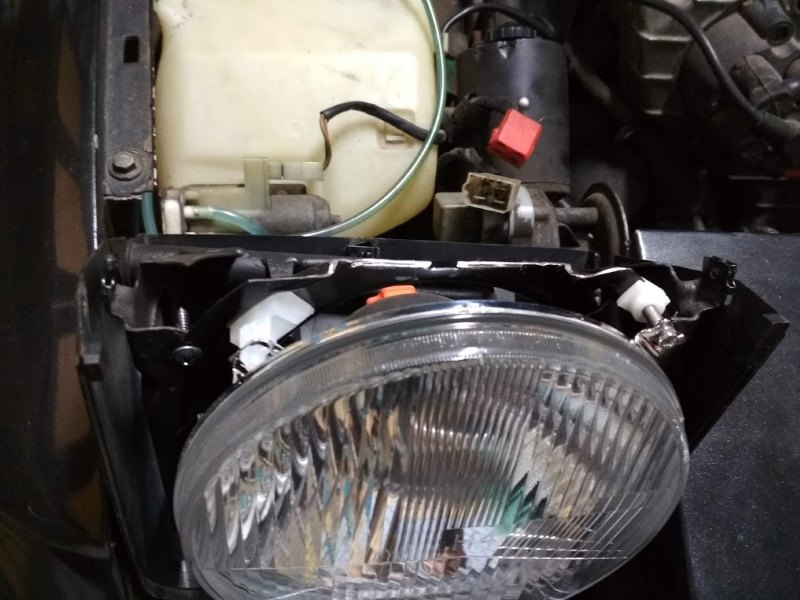

Udało się.
Nie obeszło się bez rozkręcenia całego mechanizmu. Śruby od strony błotnika poszły dość gładko. Najwięcej roboty było ze złożeniem wszystkiego tak, żeby obudowa o nic nie ocierała. I z założeniem górnej osłony. Musiałem przyciąć stelaż reflektora (Wesem do Golfa) - zbyt wysoko wystawał.
