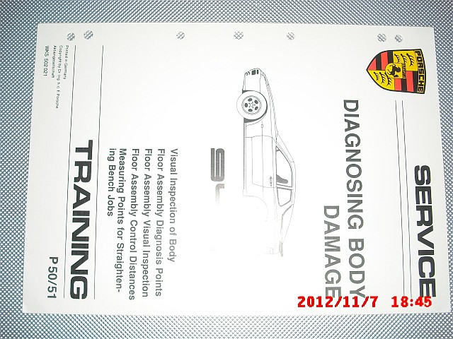

znalazłem 'cudowną książeczkę' smiley
odezwij się na mail. Wezmę ją jutro do pracy, w wolnym czasie zeskanuję i Ci podeślę.

Czy ja też mógłbym poprosić? smiley

i mła też! Skanować, pakować, kolportować! smiley

Serdecznie poproszę również i ja.

Postów: 5609
Dodane dnia 05-07-2018 09:28
jeszcze świeżutkie!
chwytajta!
http://www.montel-krakow.pl/WKS%20502%20021_naprawa%20nadw%20944_training.pdf
(a teraz taki grupowy jęk zawodu: Buuuu... tylko tyle???) smiley
