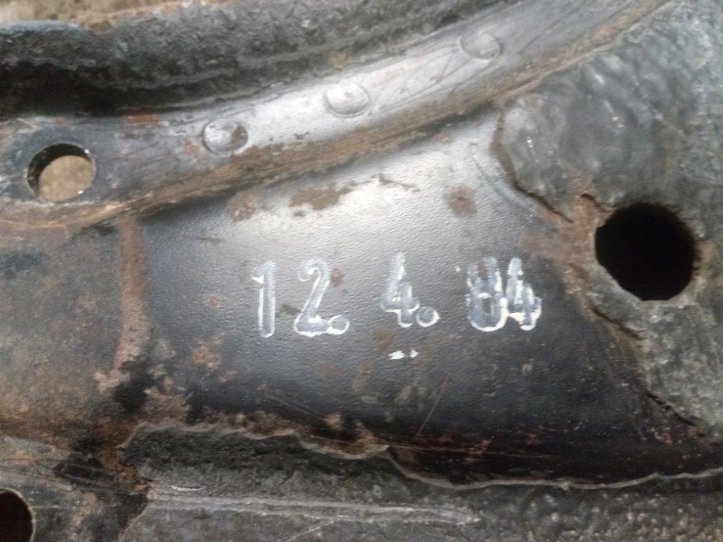

Ciekawostka.
Mam zanitowane sworznie w wahaczach, a nie ma na nich luzów, wiec postanowiłem , ze nie będę ich piaskował i malował proszkowo, tylko wyczyszczę i odświeżę. Pod warstwą antykorozji odkryłem coś jakby stemple z datą - zgodna z rocznikiem auta.
Pytanie historyczne- czy możliwe, że serwis jak wymieniał sworznie to nitował je tak jak fabrycznie? Czy możliwe, ze nikt przez 34 lata nie robił sworzni? Dodatkowo śruby od mocowań stabilizatora były w takiej żółtej farbie.
924 '84 (było)
924S '86
JG dodał/a następującą grafikę:
