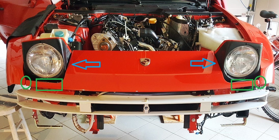

Cztery wkręty od strony maski - to już wiesz. Podnosisz światła i wyciągasz gumy z noska (pod światłami). Pod spodem są po 2 wkręty 8mm na stronę (zielony prostokąt) i po 1 wkręcie 10mm w rogach (zielone koło). Teoretycznie powinny być jeszcze 2 wkręty na śrubokręt krzyżak dostępne od środka noska ale najczęściej ich już dawno nie ma, no chyba że twój nosek to dziewica smiley

951S dodał/a następującą grafikę:

W nosku są plastikowe tulejki w które wciska sie znaczek .Nie ma tam spinek smiley

no właśnie.. nie chcemy tych spinek/tulejek połamać dlatego wolałbym ten nosek po prostu odkręcić.. przy okazji zwymiaruję jaki by tam intercooler możnaby wcisnąć smiley
