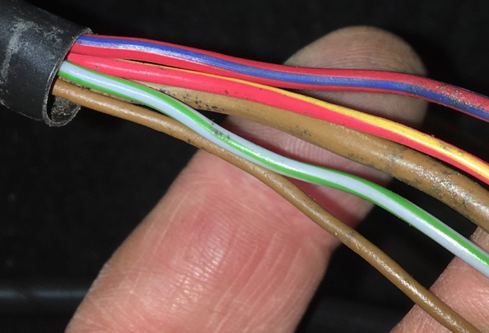

Czy ktos moze wie jak wygladala oryginalna wiazka przewodow fabrycznych 924 pod montaz radia?
Jak wygladaly koncowki i ktore przewody byly przygotowane pod montaz radia?
Moze zdjecia? smiley

Czy ktos moze rozszyfrowac po kolorach co to za kable.
Brazowe to chyba masa

Zidentyfikowalem wszystkie zostal mi tylko żółto-czerwony.
Nie dziala, nie zaleznie czy wlaczony zaplon, czy swieca sie swiatla.
Nie mam potencjometra do glosnikow.

U mnie żółto-czerwony odpowiada za wysunięcie anteny automatycznej.

O'k jeden koniec wychodzi w okolicy kieszeni radia, a gdzie drugi koniec?
Antena musi dostac sygnal przy wlaczaniu radia, wiesz jak to jest podlaczone?

System podłączania anteny:
jeden - staly + (chyba czerwony z paskiem), drugi - sterowanie + (czerwony, od radia niebieski), trzeci - masa (czarny/brazowy).
Czerwony: stałe +12V
Czarny: masa
Niebieski: sterowanie anteną; gdy na tej żyle pojawi się +12V to antena się wysunie, gdy napięcie zaniknie - antena się schowa.
Weź kabelki od anteny i podłącz +12V do czerwonego, czarny gdzieś daj do masy i zobacz co się dzieje - nie powinno nic. Teraz przyłóż +12V do niebieskiego i antena powinna się wysunąć. Gdy zabierzesz napięcie z niebieskiego, antena powinna się schować.
Działa?
Musi.
Teraz weź miernik i sprawdź kabelki od auta: na którym masz stałe +12V, a na którym się pojawia się ono po włączeniu radia.
Oryginalnie Hirschmann/Bosch ma trzy kolory - czerwony (staly plus), czarny (masa) i bialy (sterowanie plusem z radia). Jesli masz inny kolor to po podlaczeniu anteny tez, ktory powoduje jej wysuniecie podepnij pod radio. Jesli go odlaczysz antena sie schowa :hahaha:.
W radiu z ISO najczesciej sterowanie wychodzi niebieskim lub pomaranczowym.

Mam tylko te kable co na zdjeciu, i tylko jeden koniec do ktorego moge cos podlaczyc, jesli czerwono-zolty jest faktycznie do anteny, to gdzie jest drugi koniec :-)
