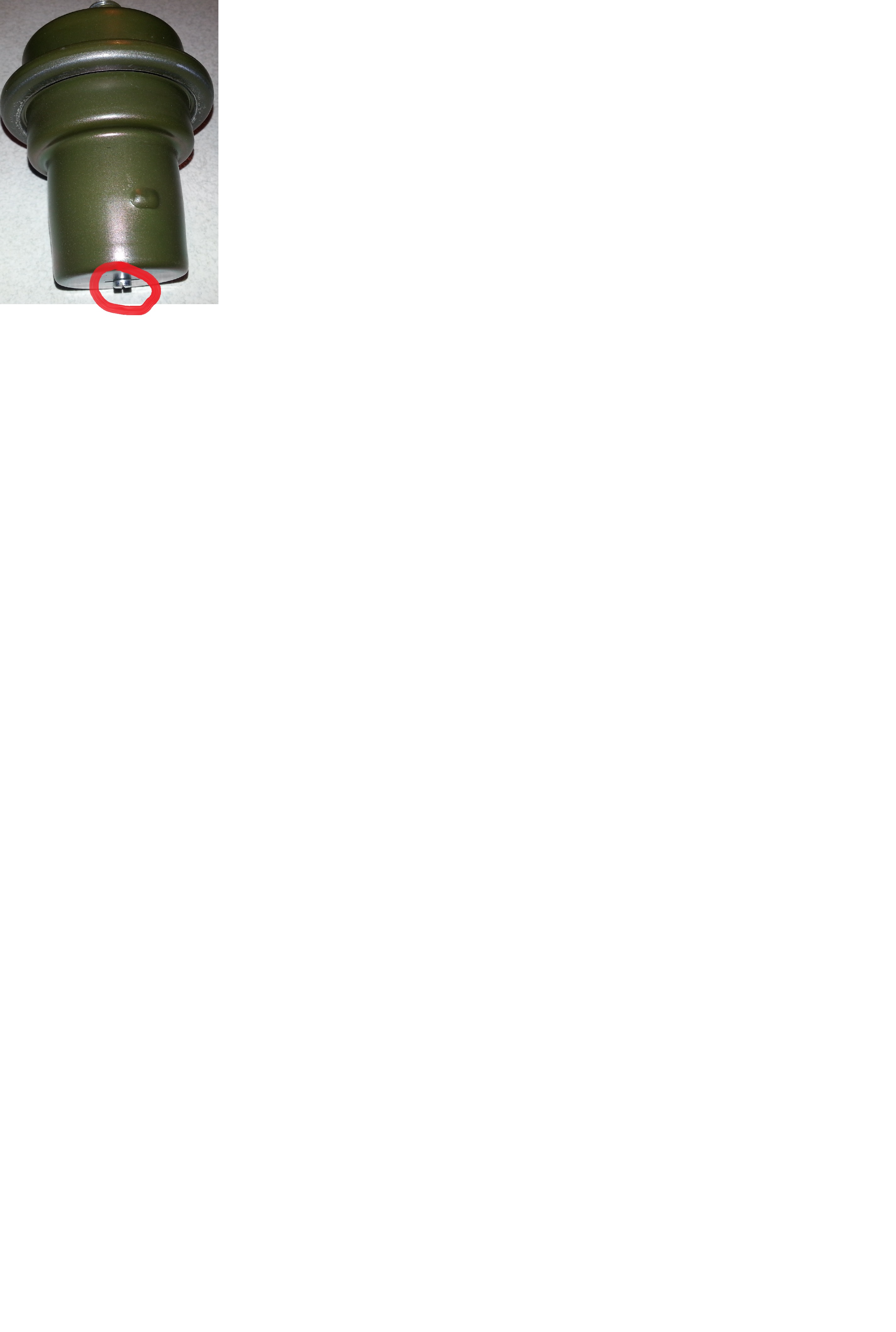

Ponoć jak po odkręceniu tego zakręślonego wkręta leci paliwo to akumulator do wyj....
srutwa1981 dodał/a następującą grafikę:

Dzięki, tzn nie dziękuję za komentarz mam nadzieję że się nie sprawdzi smiley
