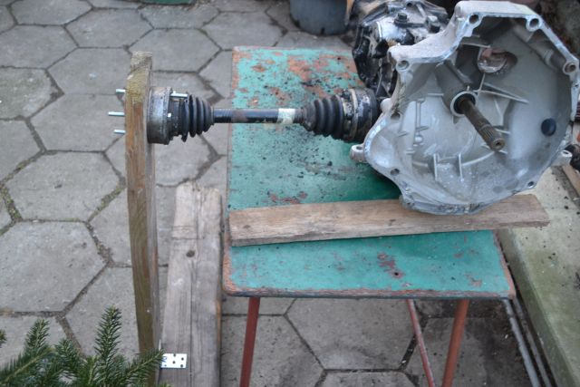

Rozumiem, że przeguby zew. też są na półośkach?
Jeżeli tak, to weź długie śruby M8, wyjmij z zew. przegubów krótkie M8,
wystarczy dwie wymienić, najlepiej nie obok siebie. Te krótkie na długie.
Kawałek deski lub czegoś twardszego jak Ci nie szkoda tych dłuższych M8
i już masz zablokowane.
Najważniejsze jest przy odkręcaniu tych śrub DOKŁADNE oczyszczenie wnętrza
śruby, tam gdzie jak najgłębiej ma się dostać spline smiley
To tylko 42Nm jest przykręcane. Nie przesadzajcie, bo inaczej podobno mają
tendencję do odkręcania się.

Dodane dnia 02-04-2019 21:05
Qbak - jesteś wielki!!!
'Adapter' zmajstrowany. Poszło szybko, łatwo i przyjemnie. Udar nie potrzebny, śruby poddały się szybko zwykłej grzechotce. Co prawda od paru dni były na przemian 'maczane', 'stukane', 'zmrażane'
