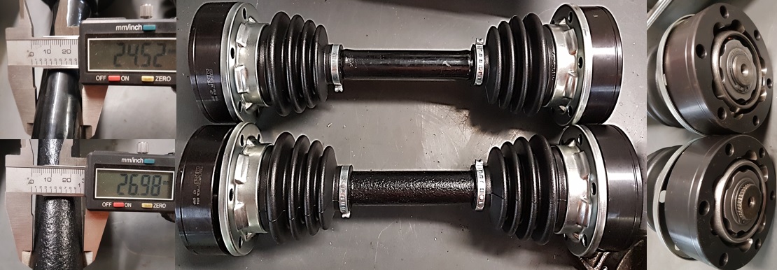

Kupiłem przeguby i przy montażu okazało się, że mam dwie różne średnice półosi. Wydaje się, że powinny być te grubsze, bo wszystko z zestawu pasuje a do cieńszej musiałem zamontować pod przeguby stare podkładki, bo nowe przelatują i nie blokują przegubu na półosi. Nim wszystko osadzę na aucie, chcę doprowadzić do prawidłowego stanu, więc potrzebuję potwierdzenia. Były dwa rodzaje półosi ? Co za kombinację mam zamontowaną? Tak jak wcześniej napisałem, wydaję się, że powinienem mieć grubsze, może ktoś ma do odsprzedania. Chyba że się mylę, prośba o wszelkie info.
maniek dodał/a następującą grafikę:

W 924 2.0 n/a były cieńsze i grubsze.

Zapomniałem dodać, że to w 944 mam zamontowane. Która powinna być prawidłowa?

Ja bym grubszą zakładał. Nigdy ich nie mierzyłem i nie wiem jakie są różnice
w mm, tutaj widzę 1,5mm? Rozumiem, że to pomiar z taką sama grubością farby? smiley
