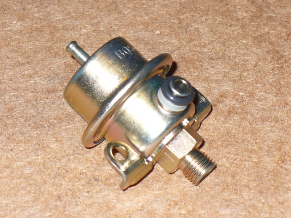

zdjęcie 0280160263

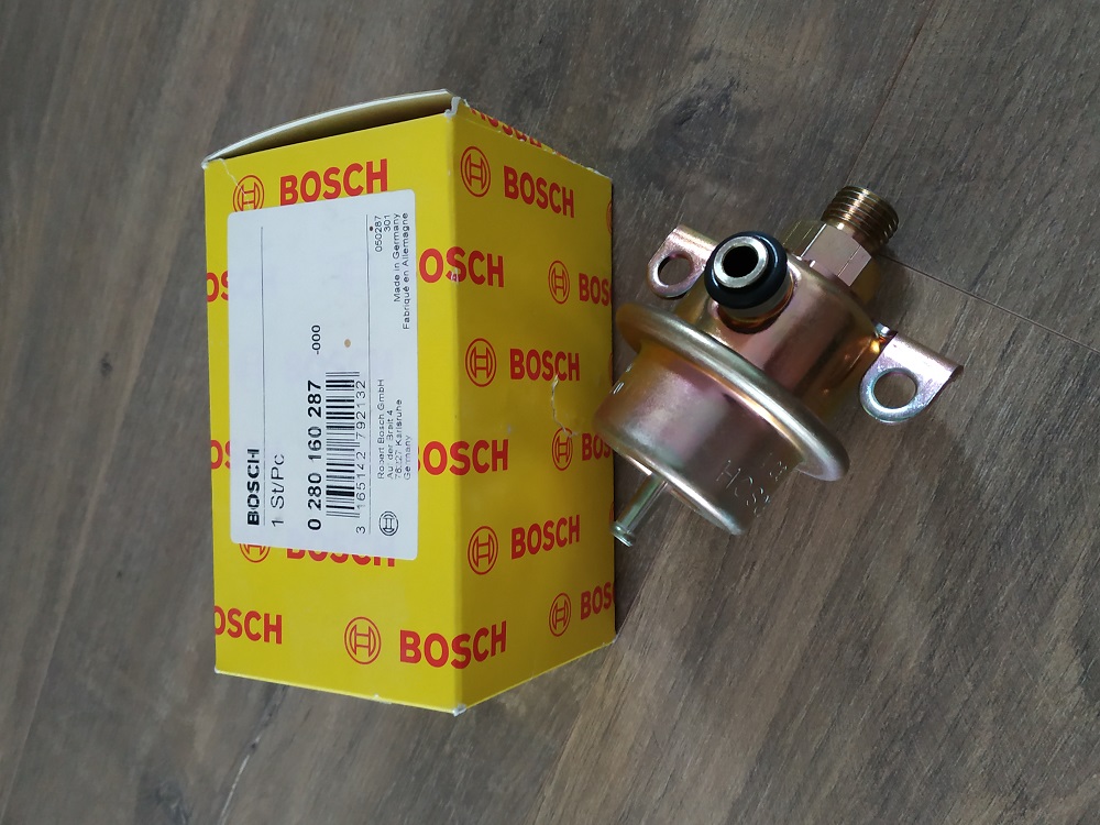

zdjęcie 0280160287

różnica jest widocznasmiley
Sprawdź jakie masz numery Boscha - na swoim, na pożyczonym i wszystko będzie jasne.
W 2.7 - były dwa rodzaje - ten z końcówka Bosch 287 - jest od 944S2 i 968 - ciśnienie robocze 3,8 bara. Ten z końcówka Bosch 263 - nie znam ciśnienia, ale chyba podobnie - różnią się podłączeniami co widać na zdjęciu (ten Bosch 263 - chyba był też w 944S - ale tego już nie sprawdzam, mogę się mylić).

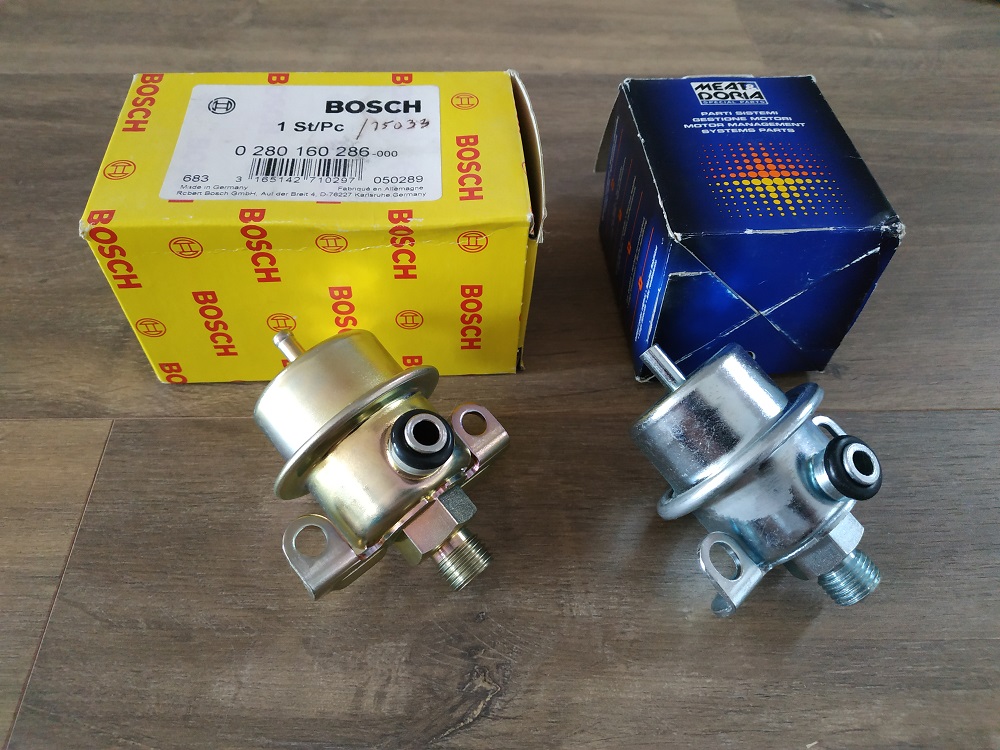

Zamiennik:
Bosch 0280160 287 jest Meat Doria - 75034
Bosch 0280160 286 jest Meat Doria - 75033
To były kiedyś jedyne dostępne zamienniki Boscha - tj. takie które dało radę u nas w Polsce zamówić.
Ja już wycofałem się z Boscha i z zamienników.
Co do zawartości sklepu - w opisie Bosch 287 jest informacja że "jest dostępny zamiennik", ale Bosch 286 - też był "oferowany zamiennik". Ten zamiennik który wskazałeś jest zamiennikiem Bosch 286, a nie Bosch 287.
MD75034 - kosztuje około 42 USD
Nie potrzebujesz Bosch 286,ani MD 75033 - poniżej zdjęcie tych dwóch:

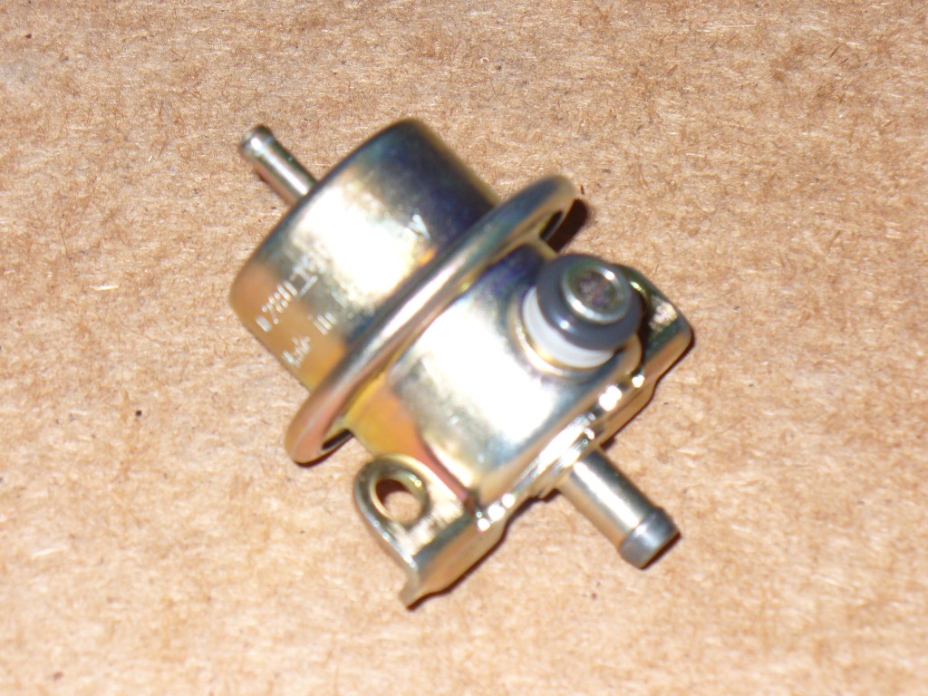

Jeśli masz regulator z gwintem to potrzebujesz tak:
