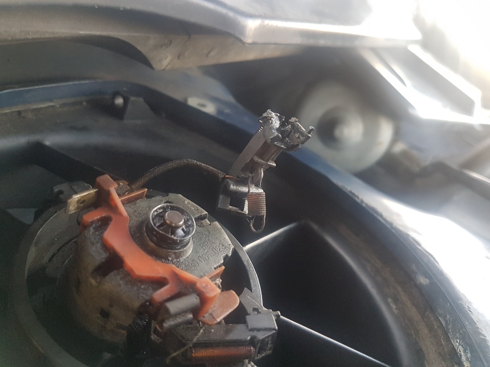

Stopiło się ramie które trzyma szczotkę w silniczku dmuchawy, 924 stary typ.
Deskę nie mam zamiaru ściągać, żeby wymienić silniczek, może ktoś poradzi gdzie można nabyć sam czerwony plastik razem ze szczotkami? Lub może ktoś ma używaną cześć lub jedno ramie?

Może ktoś ma zjarany stary silnik, chętnie odkupie za rozsądną cenę. Głównie żeby szczotki oraz ten plastik czerwony był w dobrym stanie.

Po prostu, nazywa się szczotkotrzymacz.
Autor RE: Silnik(szczotki) dmuchawy
Dodane dnia 28-05-2019 08:33
Szczotka się zjarała bo silnik stoi...
Uzwojenie jest czarne, spalone.
Komutator pewnie również wypaliło.
Założenie nowej nic nie da.
Moim zdaniem trzeba wyjąć silnik.

Dzięki Michał za sugestię. Tylko to jest stary typ dmuchawy, wyjąc silnik znaczy zdjąć deskę a to nie wchodzi w grę (na razie).
Jestem optymistą, walczę do końcasmiley
Powiem szczerze, teraz bez tego kurnika nad dmuchawą oraz z otworzoną klapą od dmuchawy wieje lepiej. Czyli tak de facto dmuchawa potrzebna tylko na postoju.
A tak przy okazji podpytam, czy masz Michał u siebie jakiś silnik używany z dobrym szczotkotrzymaczem?
